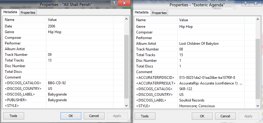

Сообщение #6 pad0nak » 23.09.2012, 11:43
такой скрипт работает только если тега %style% нет в принципе. если же %style% пуст (а такое нередко происходит), то он не выдает ничего, а хотелось бы видеть инфо из тега %genre%.
теги прописываются через discogs. я думал что можно реализовать через проверку количества символов в теге %style%, если там 0, тогда вывести %genre%. Если же тег %style% имеет символы - вывести их. возможно, я уже порядком достал, но очень бы хотелось реализации данной фишки :)
