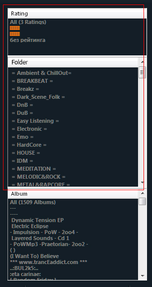

Результат будет таким:
Добавлено спустя 17 минут 55 секунд:
Посмотрел как это будет выглядеть на DarkOne, получилось приблизительно вот так:
Поскольку просто накатил сборку на свой конфиг, из-за этого выглядит немного коряво. Надо поработать с колонками и шрифтами.
Добавлено спустя 5 минут 29 секунд:
Как-то вот так:
Отключил ненужные колонки, поменял шрифт

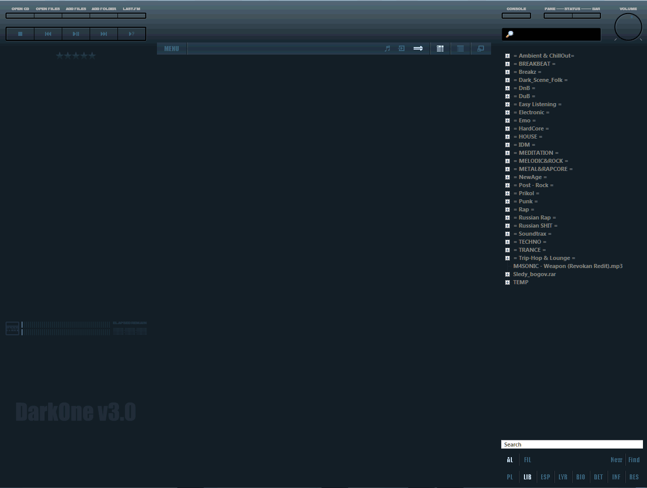

Мега спасибо. За столь быстрый ответ. Но проблемам не исправилась. Сделал как вы посоветовали, но или я буратино , либо что-то не так. Ничего не меняется. Я вот даже гифку снял с своими последовательными действиями, что да как.
Тоже касается Library View
Это Library View
Это Плейлист
SkYB

Сделал как вы сказали , выбрал rating - да появилась колонка. Только вот опять же: во первых , у меня нету такой красочной картинки со звёздочками как у вас, а второе- когда нажимаю на )всего лишь две) надпись из списка , мне в плейлист кидается вся музыка что есть- то есть как бы без рейтинга которая. А я точно знаю , что у меня с рейтингом, много чего. Да и эксперимент делал- сначала принудительно ставил звёздочки на любом треке - а потом проводил эту процедуру с рейтингом , результат не изменен = не работает почему то...
Вот опять сварганил гифку , для демонстрации своих действий.

Я понял - сейчас в твоей библиотеке вообще нет ни одной зарейтингованной песни, хе-хе, поэтому и автоплейлист, и фильтр ничего не показывают. Дело в том, что есть два рейтинга - тот, что записан в тегах файла, и тот, что указан во внутренней базе библиотеки. Они могут совпадать, а могут и нет. Проблема в том, как именно ты выставляешь рейтинг и в настройках сборки. Так вот, плейлист в этой сборке показывает тот рейтинг, что в тегах файла, а фильтр и автоплейлист работают с рейтингом в базе библиотеки. Попробуй выделить всю музыку, контекстное меню -> Playback Statistic -> Import statistic from file tags. Если получится, будем дальше разбираться :smile:
А цвет зведочек в фильтре делается так (мой полный вариант):
$if2($rgb(255,128,0,255,0,0)%rating_stars_fixed%,$rgb(128,128,128,0,0,0)без рейтинга)

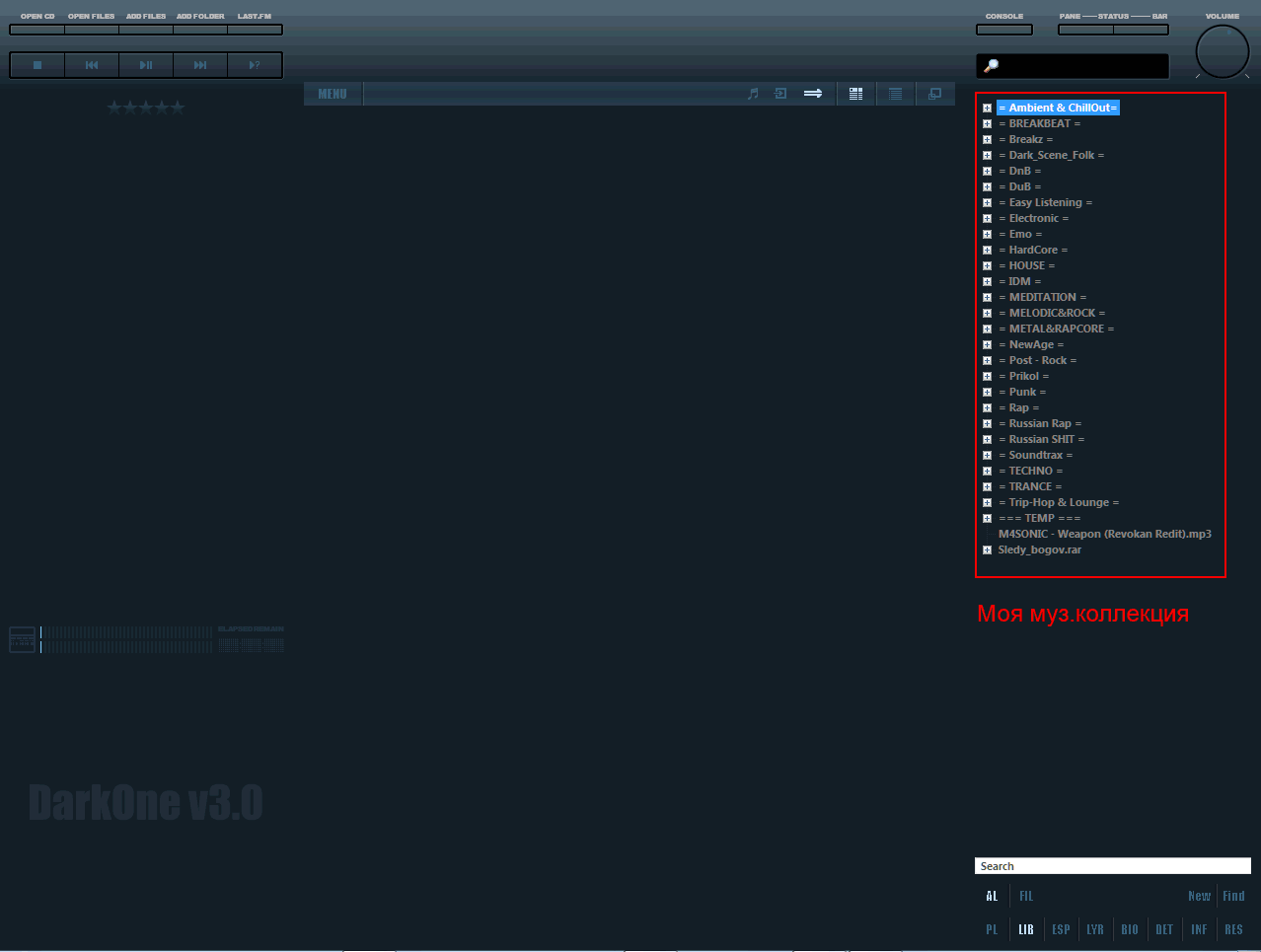

И хотелось бы ещё узнать , раз с основным функционалом рейтинга как бы разобрались. Можно ли вот так вот фильтровать по звёздам треки именно в выделенной папке ?
У меня , если посмотреть гифки ,что я выкладывал - вся библиотека , строго каталогизирована, тобишь всё лежит во первых , по стилям , потом по группам , а дальше альбомы и т.д. - короче порядок ( привык так). Так вот - можно ли сделать так , чтобы допустим в самом Libruary tree - можно было допустим выделить папку "Ambient" и уже в ней чтобы показывало сколько и чего имеет рейтинг а не во всей библиотеке вообще ? Просто , если охота допустим прослушать под настроение , допустим все треки из папки амбиент с рейтингом 3 - то при стандартной системе - мне придётся искать - где там из показанного амбиент а где метал или реп к примеру - а хочется чтобы не насиловать свой мозг и не тратить в пустую время - просто выделив в каталоге папку Амбиент - послушать любимые треки именно из данного каталога. Это же удобно и для составление плейлистов по тематике.
В общем если такое как то возможно реализовать - был бы благодарен за разъяснения.

Тут то и есть проблемка. Потому что у меня допустим в папку Ambient - входят много разных исполнителей , которые в тегах имею разные формулировки стиля - от обычного амбиент , чил , idm\ambient - до psychill и т.д. - но как бы по "звучанию" я их всех катологизирую в папку просто Амбиент. Получается нужно просто чтобы рейтиг искался по выделенной папке и его содержимому а не по стилям в тегах.
Было бы здорово , если можно было бы сделать - чтобы выбирать можно было вот так к примеру. Я сделал колаж (такого нету в реале). Что хотелось бы видеть. Получается выделяешь папку - тот же Амбиент - а потом с верху рейтинг нужный - и оно в плейлист кидает, файлы с выделенной папки с рейтингом 5 к примеру.
