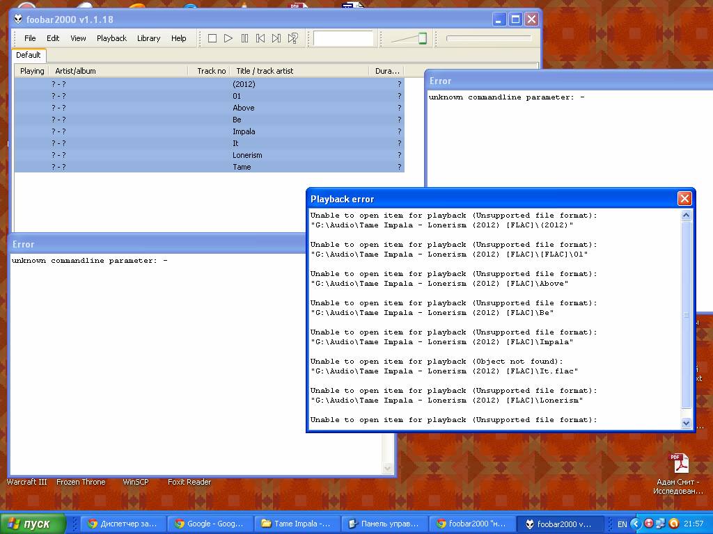

Здравствуйте, у меня такая проблема: при открытии файлов flac и mp3 щелчком происходит ошибка "Unable to open item for playback (Unsupported file format):", при этом при перетаскивании файла в плейлист открытого foobar'а все работает нормально, cue файлы тоже открываются нормально. Не понимаю из-за чего это происходит.
Версию плеера обновил до последней - 1.1.18.
В прикрепленном файле скрин рабочего стола при ошибке.

У вас какие-то проблемы с ассоциациями: на скриншоте видно, что командная строка сформирована как-то не так.
Попробуйте переассоциировать файлы (страница настроек Shell Integraton/File Types).

Спасибо большое за ответ, все исправил, все работает.
Не понятно из-за чего ассоциации сбились.
