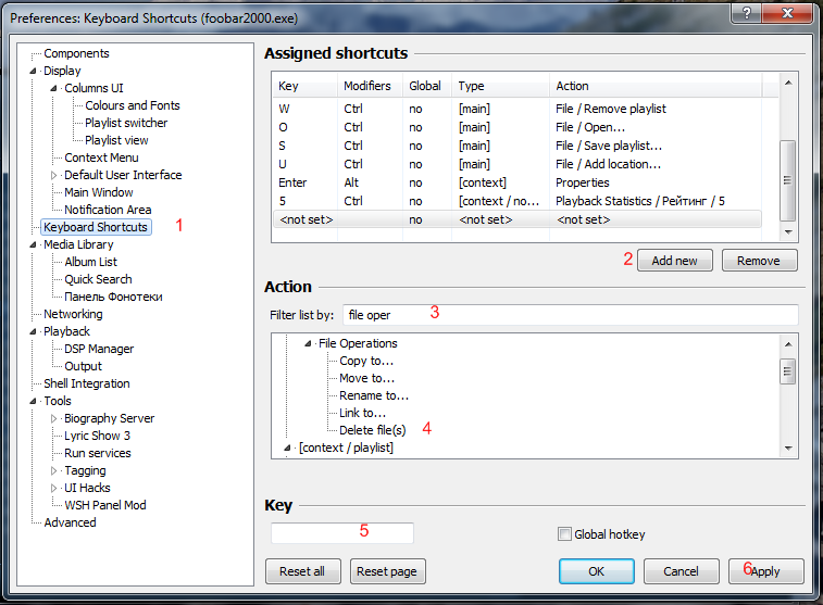

Сообщение #7 toriyama » 16.11.2013, 08:49
Опишите подробнее, как назначить горячую клавишу на операцию File Operations-Delete file?
toriyama
Сообщение #8 kgena_ua » 16.11.2013, 09:05
toriyama:
3VKWG
