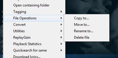

Сообщение #5 LLIypLLIyH » 02.11.2013, 10:56

Сообщение #6 kgena_ua » 02.11.2013, 11:11
Плагин есть и работает нормально.
Серым отображаются плагины из папки components, а черным из папки user-components.
Правой кнопкой на трек
Сообщение #7 LLIypLLIyH » 02.11.2013, 11:13
у меня оно вот так =)

Сообщение #8 kgena_ua » 02.11.2013, 11:28
А свойства файла, права доступа ?
Хотя move предлагает

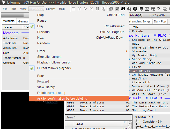

Сообщение #14 str » 02.11.2013, 14:13
LLIypLLIyH, вот решение вашей проблемы: /viewtopic.php?t=5129&p=47308#p47308
ставите компонент foo_DeleteCurrent.dll
уберете галочку в Playback/Ask for confirmation before deleting
назначайте на горячую клавишу команду Delete current song
наслаждайтесь :)

Сообщение #15 LLIypLLIyH » 02.11.2013, 14:41
в горячих клавишах есть Ask for confirmation before deleting, а в Playback нету...

Сообщение #16 str » 02.11.2013, 14:47
смотрите в шапке Playback, а не в Properties

Сообщение #17 LLIypLLIyH » 02.11.2013, 14:55
у меня сборка Alex Realist. перетыкал всё окошко с Playback но нету нужного( кнопка Alt не помогает тоже Изображение

Сообщение #18 str » 02.11.2013, 14:59
на кота в верхнем левом углу нажимали? если не выпадет меню - задайте вопрос в теме со сборкой

Сообщение #19 LLIypLLIyH » 02.11.2013, 15:02
Оу ) ничё се)) спасибо огромное)
