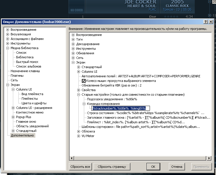

File - Preferences -Advanced - Display - Legacy title ..... - Copy Command:
в строке вносим шаблон %tracknumber%.%title% %length% - OK.
Выбираем треки - Ctrl+C и затем Ctrl+V в текстовый файл или .....

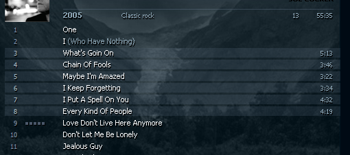

После того как настроили шаблон в плейлисте выбираем треки (на скрине для примера с 3 по 8).
Затем Ctrl+C.
Результат Ctrl+V в этом сообщении:
03.What's Goin On 5:13
04.Chain Of Fools 3:46
05.Maybe I'm Amazed 3:22
06.I Keep Forgetting 3:34
07.I Put A Spell On You 4:32
08.Every Kind Of People 4:19
