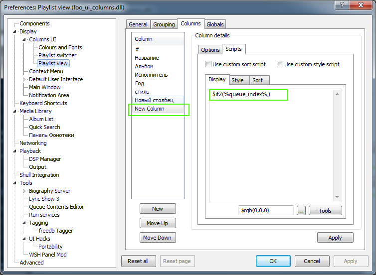

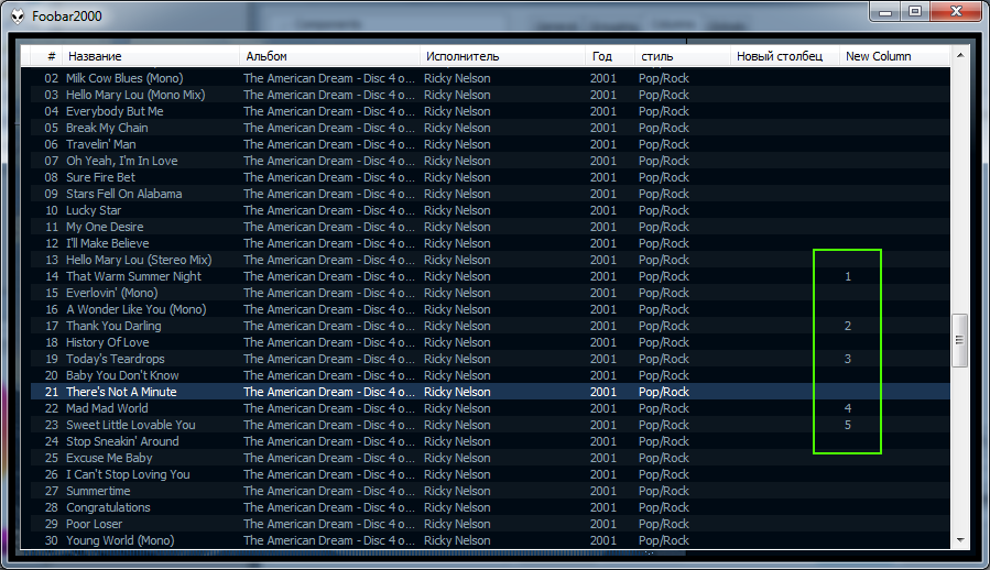

- назначаем на ср.клавишу Playback queue;
- добавляем новое поле и пишем простой скрипт для вывода индекса очереди (красоту можно навести потом).
- получаем результат.

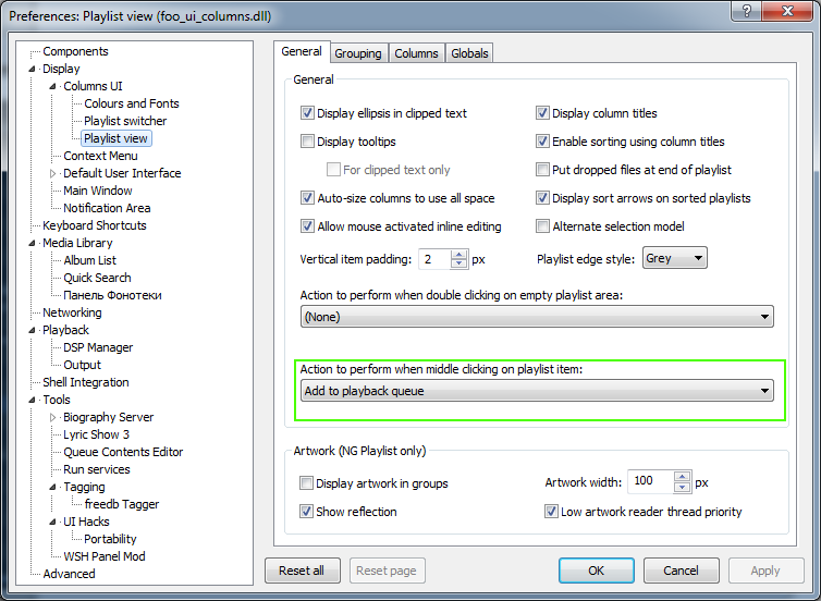

Если кому интересно... в ELP тоже по умолчанию удобно реализовано "добавление в очередь".
В колонке Playing должно быть прописано:
И по среднему клику получаем:

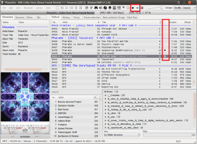

Немного не понял как это все сделать. Можно подробности пжлст? Во втором случае понятно - создать колонку и вбить скрипт. А тут? Хочу чтобы звездочка выводилась рядом с названием трека.
И вот номер очереди тоже хотелось бы оформить по интереснее как-нибудь. Например цифрой в желтом кружке. Как бы это сделать?

R1_, создаем новую колонку перед колонкой названия трека. Скрипт можно будет написать такой: $ifequal(%rating%,5,★,).
А вот " ... в желтом кружке" наверное в NG не получится.
