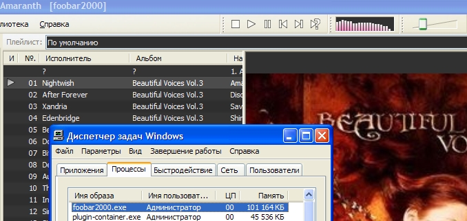

Сообщение #13 simmons » 17.01.2014, 10:17
Мда-с. Фубар конечно супер! Особенно когда хавает 100 мег и это без плагинов в DSP!

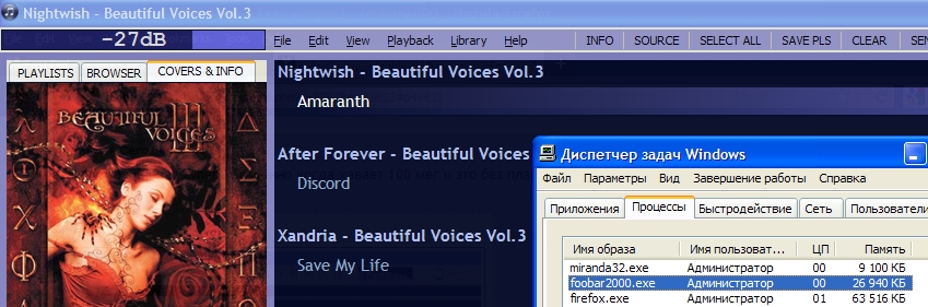

Сообщение #16 simmons » 17.01.2014, 13:29
Моя сборка - потребление памяти 26 940 К

Зачем пользоваться руссифицированными сборками? Пользуйтесь английскими - не так трудно выучить лексикон комманд из 30 слов...
