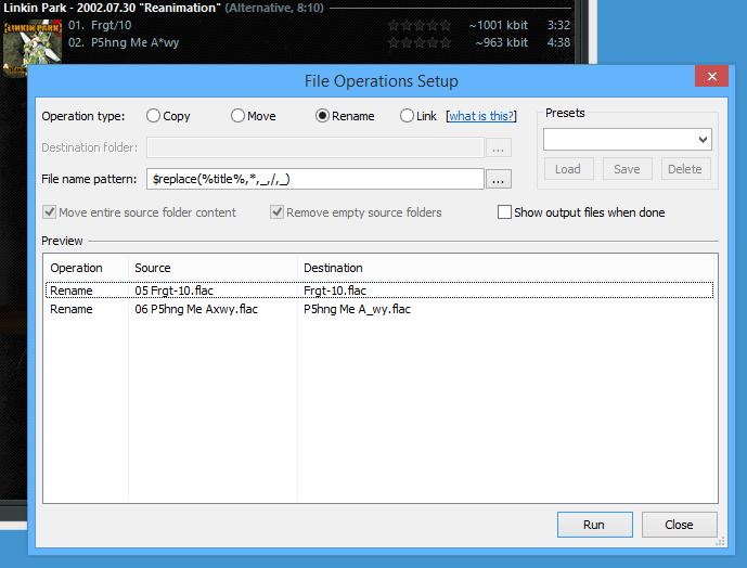

Сообщение #7 Intuki » 02.02.2014, 12:08
Izotop:Может приведёте пример и попробуем вместе? :beer:
:smile:
Скриншот этого действа:
На нем видно, что с "*" я погорячился, задуманное получается, проблема остается в том, как побороть слэш :wink:
Если подскажете, буду очень рад!

Сообщение #10 Izotop » 02.02.2014, 13:56
2Intuki,
Давайте попробуем разобраться с тем, что Вы выполняете:
По описанию и скриншоту Вашему я вижу что Вы берете тег %title%, заменяете в нем * на _ , / на _ и вставляете в ИМЯ ФАЙЛА (для foobar это тег %filename%)
Верно я понимаю?
Если да, то чтобы foobar понял Вас, необходимо проверяемые символы взять в одинарные кавычки
Пример:
$replace(%title%,'*',_,'/',_)
будет выполнять , то чего Вы стремились добиться.
Если я неверно Вас понял, то приведите пример тегов файла, имени файла и вариант, который Вы хотите получить в результате манипуляций :) :beer:

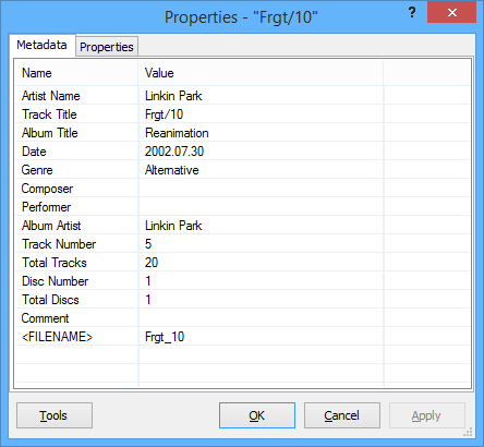

Сообщение #12 Intuki » 02.02.2014, 14:39
Izotop:По описанию и скриншоту Вашему я вижу что Вы берете тег %title%, заменяете в нем * на _ , / на _ и вставляете в ИМЯ ФАЙЛА (для foobar это тег %filename%)
Все верно. :smile:
Есть трек:
%title% = Frgt/10
Задача в получении для него:
%filename% = Frgt_10
Так не получится, здесь нужно что-то более хитрое, если вообще возможно. :wink:

Сообщение #17 Intuki » 02.02.2014, 19:36
Izotop, спасибо за участие в проблеме! Воспользуюсь советом, ведь это лучше использования дополнительной программы :smile:
Intuki
Репутация: 17
