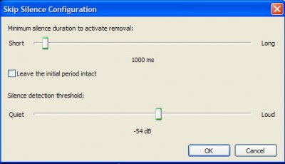

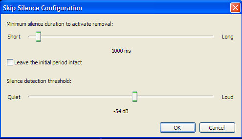

4) automatic track change:- подобна функции кроссфейда , успешно функционирует в паре с плагином skip silence в окне active dsp.
Настройки:
skip silence - 1000 ms
leave the initial period intact - убрать галочку
silence detection threshold - 54 db
(Настройка плагина skip silence - по рекомендации пользователя antisibir)
fade in - 5000 ms
fade out - 700 ms
Заметный и более плавный переход с одного веб радио на другое почти без ожидания заполнения буффера плейера благодаря настройке (4)
