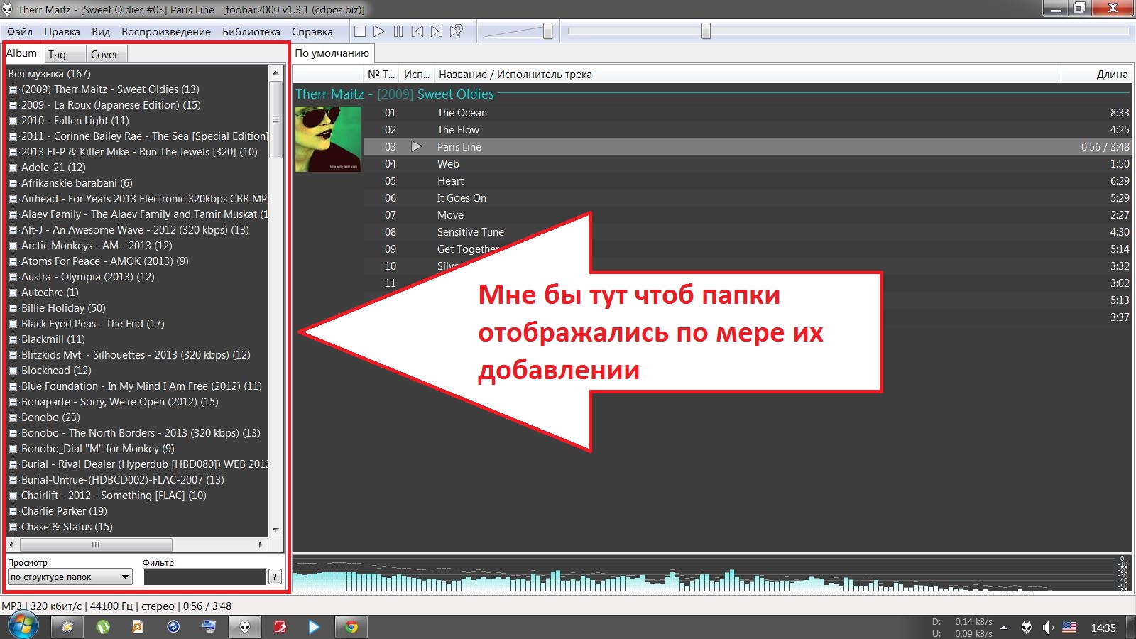

Сообщение #3 dredj » 17.02.2014, 13:51
Вы не поняли

Вот например у меня фубар сканирует D:\Sounds и в эту папку я перетаскиваю новую папку с музыкой например "Airhead", и это самая папка "Airhead" в фубаре(там где я стрелкой показал) сортируется в алфавитном порядке(там ещё есть варианты/шаблоны по исполнителю/альбому, по жанру, по году и т.д.) а мне нужно что бы это самая папка с новой музыкой (то биш "Airhead") сортировалась в порядке добавлении, вот какой мне добавить шаблон в view, что бы в порядке добавлении было?. И да извиняюсь за свой русский

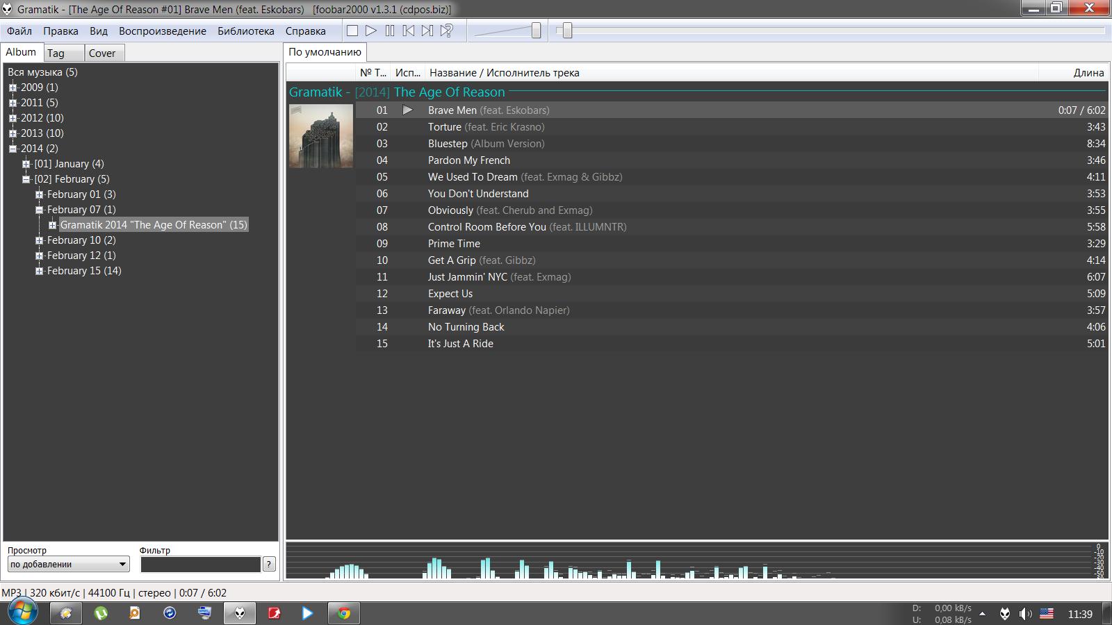

vladj, Кое-что получается. Если в by added to library добавить $year(%last_modified%)|'['$month(%last_modified%)']' $select($month(%last_modified%),January,February,March,April,May,June,July,August,September,October,November,December)|$select($month(%last_modified%),January,February,March,April,May,June,July,August,September,October,November,December) $day_of_month(%last_modified%)|[%artist% ][%date% ]["%album%"][ '('CD%discnumber%')']|[%tracknumber%. ]%title% то папки сортируются в порядке год/месяц/число, вот есть ли возможность убрать спойлеры - год/месяц/число?

И ещё, строчку укоротил,т.к. модификация неинтересна, потому на скрине при такой строке прописано...
