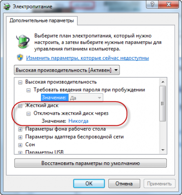

Сообщение #2 LUR » 19.02.2014, 14:10
fominator, у меня такой же винт для музыки. Это зелёный винт, т.е. расчитанный на энергосбережение. Это значит, если его система отключила, так уже заводится он не быстро, это уж точно. Меня тоже это раздражало, пришлось отключить энергосбережение.
