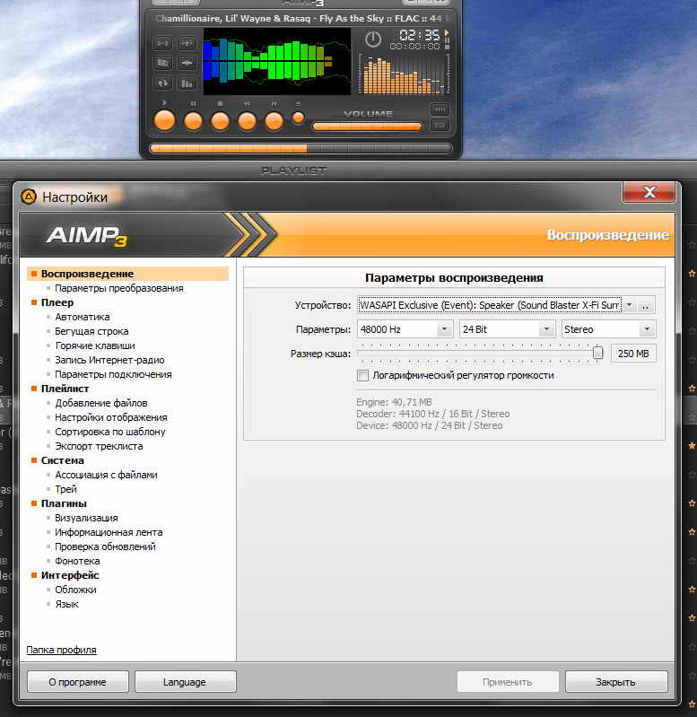

Всем привет,я пару дней хотел поставить плагин Wasapi для foobar2000,но к сожалению он отказался у меня работать и выдавал ошибку Unrecoverable playback error: Unsupported stream format: 44100 Hz / 24-bit / 2 channels,пообщался со знающими,сказали звуковая не поддерживает и т.д. Сегодня зашёл в aipm 3,там обнаружил такой же встроенный плагин и о чудо,всё работает,всё воспроизводится,почему в foobar2000 тоже самое не работает?Для меня он удобнее,но подключить данный плагин не могу. В чём проблема?Винда 7,звук Creative "X-Fi Surround 5.1 Pro" .

Но у тебя ведь на скрине 48000, а не 44.1 ? Попробуй 44.1 применить в этом аимпе, посмотрим держит-ли карта.
Ну и в фубаре ты ведь тоже можешь выбрать 48000 и должно играть. И вроде как у тебя я видел на скрине уйму
выводов в фубаре. Правой по каждому ненужному (все HDMI например и оптику), внизу свойства и отключать по
одному, по очереди.Оставляешь только нужные выводы, например WASAPI и DS. Затем правой по окну и там снимаешь
галочку на показывать отключенные, не будет мелькать и путать эта разносортица, имхо.

в aimp3 только 48 и 98,больше ничего нет. Через фубар играют только песни выше 44.1,в частности 96000,через аимп играют абсолютно все,а как выбрать частоту в фубаре?

Проигрыватели тут не причём: драйвера Creative X-Fi Surround 5.1 Pro не поддерживают 44.1 - только 48/96

решил проблему передискретизацией,выставил всё нужное,отлично поёт.
