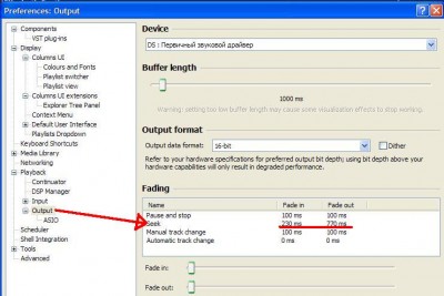

Сообщение #10 simmons » 17.06.2014, 20:50
на версии 1.2.9 все работает ок.
может надо изменить настройки seek:
fade in - с 100 мс на 300 мс
fade out - с 100 мс на 700 мс
пробовали?

Сообщение #12 simmons » 17.06.2014, 20:59
я о версии 1.2.9
вот такие настройки
