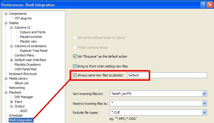

Из км проводника или из библиотеки, музыка засылается в текущий плейлист. Как сделать что бы она засылалась и проигрывалась в плейлисте "Default" или "Librarry"?

В настройках библиотеки выбери...По двойному щелчку отправить в автоплейлист ( у тебя там добавить или в новый выбрано),
ниже галочку поставь на автоотправку и можно назвать как будет называтся твой автоплейлистили оставь дефолтное название.
Смотря с какой панели отсылаешь, "в автоплейлист" может не быть при выборе, тогда отмечай Send to Specified Playlist (Auto Play).

можно и так
