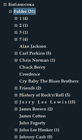

Буду краток. Данного вопроса на форуме не нашёл. Сборка DarkOne на билде 1.3.2 (обновлял вручную). Не могу найти опцию сортировки в пункте "Папка". Хочется от "А до Я", как говорится, а не наоборот. Во всех остальных пунктах - "Исполнитель", "Альбом" - всё так, как надо.
Вот, в группе ВК предположили неверные настройки медиа-библиотеки. В них ничего не трогал, сбрасывал по совету. Присоединяю их

Сообщение #3 ЯрилЗевота » 05.07.2014, 12:10
vladj, если честно, только недавно открыл для себя возможности медиа-библиотеки. Раньше просто перекидывал нужные мне папки в раздел "Плейлист".
Сделал по Вашему совету. Менял и так, как в разделе "Альбом" и как в "Исполнитель". Эффекта 0. :cry:

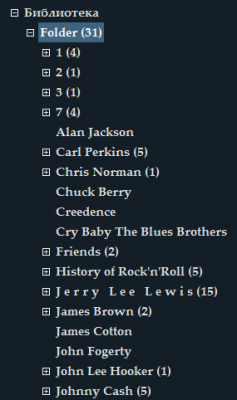

Сообщение #7 ЯрилЗевота » 05.07.2014, 14:20
kgena_ua, спасибо, попробовал. Мне уже смешно становится. Всё так же, лишь названия подпунктов сменились на аглицкие :lol:
Изображение Изображение

Сообщение #13 ЯрилЗевота » 05.07.2014, 15:58
kgena_ua, тогда я смеюсь и плачу))) В чём же тогда дело? Ща всё очистил те настройки. Фубар заново пересканировал и вновь также - инвертированная сортировка по алфавиту :cry: Может, дело в самих папках?
Хмм...странно. Сейчас добавил в библиотеку всего одну папку - лосслесс файлы. Теперь в ней всё, как надо.
А до этого указывал просто путь к разделу (например H:\) - у меня он спецом только для музыки. Может, в этом проблема?
Добавлено спустя 3 часа 7 минут:
Создал в корневом папку "Музыка", перекинул все папки с файлами туда. Добавил эту папку в фубар...Всё рассортировалось так, как надо. Дело реально в корневом каталоге?
