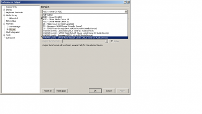

Это было только начало. Жена решила под музыку пасьянс Паук из стандртных разложить, открывает, плеер слетает в "стоп", тоже, когда открываешь в браузере вкладку для просмотра видео. Поставил JRiver, изначально нет проблем. Открыл Foobar и увидел. Откуда здесь ASIO от JRiver не знаю. Только после установки JRiver родной ASIO глючить перестал.

Какой-то странный список устройств...

Сообщение #8 rrn » 03.11.2014, 01:37
MrGrey,
Что получилось, ничего не придумал.

Сообщение #9 MrGrey » 03.11.2014, 18:47
rrn,
Да я не сомневаюсь, думал что неправильно получилось, оказывается "S/PDIF Pass-through Device" и должно быть :smile: ложная тревога

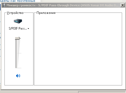

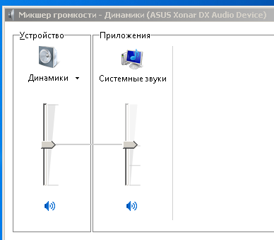

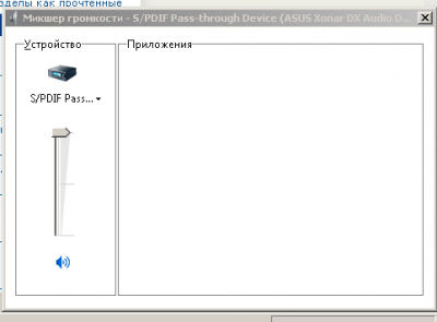

Foobar ASIO x64 выход s/pdif получем снимок микшера, все чисто. Потом, в результате чего, не знаю, появляются системные звуки, как у динамиков, следующий снимок.
Почитал в сети, нашел не очень хорошие отзывы про драйвер Xonar DX поддержка ASIO, удалил, почистил реестр, переустановил. Пока все работает.
Плеер, не причем, стоит ASIO x64, хороший, чистый звук.
