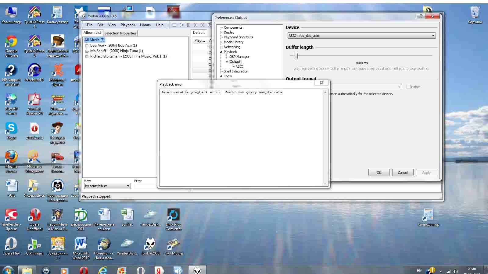

Всем доброго времени! Пытаюсь вывести звук по ЮСБ на ЦАП. Установил WASAPI - по нему идёт воспроизведение в том числе хайрез. Для прослушивания образов SACD и DSD установил ASIO support
2.1.2, SACD decoder 0.7.3 и ASIOProxyinstall 0.7.1.2
При попытке воспроизвести любой файл выпадает ошибка Unrecoverable playback error: Could not query sample rate
В настройках должен выбираться ASIO driver - ASIO PCM-DSD USB, у меня там чистое окно и выбрать не из чего.
все файлы скачивались с сайта foobar и sourceforge.
Подскжите в чём проблема, куда копать

Дык, по WASAPI звук есть, а по ASIO выскакивает ошибка, не пойму, уже всё заново устанавливал.

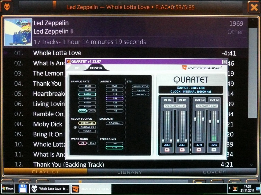

Слушаю по ASIO и под winXP и под win7. Возможность переключения (использования) каналов вывода на наушники и (или) усилитель, АВТОМАТИЧЕСКОЕ определение и переключение частоты дискретизации до 192/24. Если оно (ASIO) вот уже 5 лет нормально работает под любой win, то почему я не должен его использовать? Видимо зависит от степени кривизны написания родного для железки ASIO...
ASIO InfrasonicQuartet
