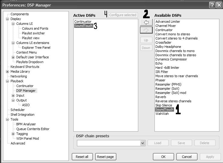

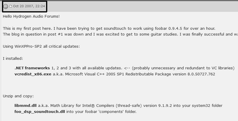

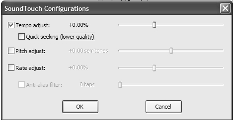

Плагин добавил, он отобразился, но как им пользоваться -- еще не понял. В обсуждении по ссылке на этот счет ничего не сказано. Нужны ли мне обновления, указанные в этом посте, учитывая, что у меня Win7?

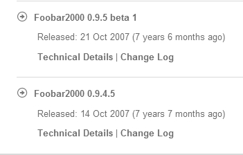

intolerandus:Нужны ли мне обновления, указанные в этом посте
На той ссылке что на гидре речь идет о 0.9 версии плейера. В 2007 году еще не вышла версия 1.0 - она вышла в 2009 году.
Если вы пользуетесь версией плейера 0.9 версии то эти компоненты нужны.

Сообщение #5 intolerandus » 25.05.2015, 14:07
Большое спасибо!
Благодаря Вашим скринам понял (ошибка была в том, что я лез в совсем другое меню в настройках).

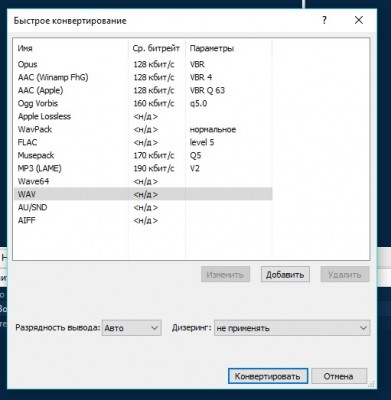

Azaza:Через конвертер же.

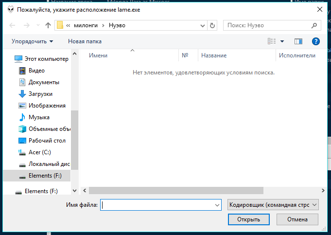

Можно подробнее? Пожалуйста. Я правой кнопкой по файлу, там меню как на рисунке, выбираю такой формат как и был - mp3 - потом появляется табличка "нет элементов ..." и т.д. И что дальше?

an.maestro:потом появляется табличка "нет элементов ..."
Написано же - укажите расположение lame.exe!
Советую не заморачиваться, а просто скачать: http://www.foobar2000.org/encoderpack
Уже все есть.

сорри, я понятия не имею что такое это lame.exe
Ну скачала я его, - а дальше что? Ну что, так трудно по шагам объяснить... :sad: Это новая версия фубара или что? У меня на русском, я не хочу другую версию

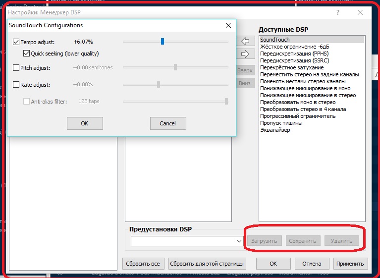

Как устанавливать и настраивать кодеки описывать не буду, найдете если надо, тем более их много и всем нужны разные.
Опишу последовательность на foobar2000 из "коробки" + foo_dsp_soundtouch (если про него говорится).
1. Добавляем в Активные DSP этот компонент и настраиваем скорость воспроизведения, добившись нужного результата сохраняем как Предустановку DSP, потребуется при конвертации.

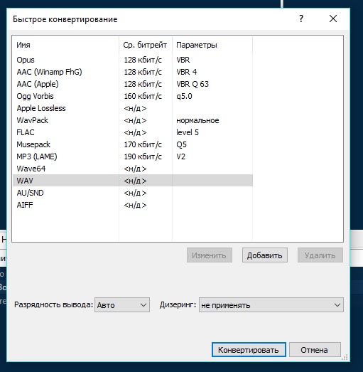

2. В контекстном меню Конвертировать выбираем пункт ... (внизу), откроется окно (последовательность выбора настроек указана цифрами):
3. При настройке Обработка загрузить предварительно сохраненную Предустановку DSP из п.1:
После всех настроек производим конвертирование.
Сообщение #12 MC Web » 12.01.2018, 14:52
Если прослушивание скорректированных треков будет производится через foobar2000, то таким "извращением с конвертацией" можно не заниматься и не создавать лишних файлов. Для этого достаточно установить компонент foo_dynamicdsp, а в тегах треков достаточно ввести поле TRACKDSP со значением равным вашей Предустановки DSP, т.е. в нашем примере TRACKDSP = 111. При воспроизведении трека с данным тегом будет автоматически включаться заданная коррекция скорости.

MC Web:3. При настройке Обработка загрузить предварительно сохраненную Предустановку DSP из п.1:
Спасибо большое :smile: Только такая проблемка есть - клавиши для сохранения предустановок неактивные (( Не получается сохранить
И еще - если вручную устанавливаю, то файл сохраняется не в mp3, а в WAV. Если в настройках ставлю mp3 - он меня отсылает к этому lame.exe, которые непонятно где искать ваще

an.maestro:он меня отсылает к этому lame.exe, которые непонятно где искать ваще
Скачайте Encoder Pack: http://www.foobar2000.org/encoderpack. Это комплект кодеров для foobar (в том числе и lame.exe).
Установите его (в папку с foobar). Больше ругаться не должен.

Сообщение #15 an.maestro » 12.01.2018, 18:30
Алиллуйя, всё получилось, спасибо! :clap:

Сообщение #16 MC Web » 12.01.2018, 18:52
an.maestro:Только такая проблемка есть - клавиши для сохранения предустановок неактивные (( Не получается сохранить
А в поле Предустановки DSP что нибудь ввести пробовали?
Тогда и клавиши станут активными.
