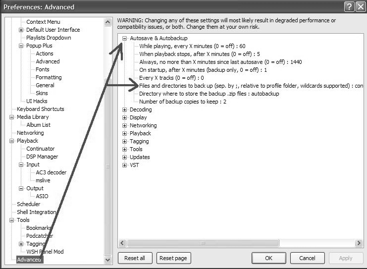

Сообщение #5 simmons » 22.05.2015, 21:49
Jesse Pinkman:А уже в установленной программе нельзя переключиться на сохранение конфигов в папке плеера? Где-то читал что можно, но сейчас в настройках не нашел. Возможно это было актуально для предыдущих версий.
Для того чтобы все заработало как следует - добавьте в ваш плейер в папку компоненты вот этот компонент (foo.jesus). Этот компонент сохраняет копии двух последних конфигураций вашего плейера. В настройках плагина можно изменить количество сохраненных копий + какие папки сохранять и тд.
/viewtopic.php?t=5205&p=48286#p48286
Более точная инфа о плагине здесь - http://foobar2000.ru/forum/viewtopic.php?t=4145
