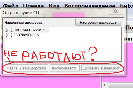

guest, правой кнопкой нажимаю на треке в списке проигр. конвертировать,ну и всё как обычно.Всё конвертирует CDDA,DTSCD а SACD нет! И ещё не работает: файл-->открыть аудиоCD пример на рис.Активация списка в проигрывателе через перетаскивания отмеченного дисковода в проигрыватель!

Bob, В дисководе SACD при открытии дисковода ноль файлов,в свойствах диска ноль занято, ноль свободно! И ещё не работает: файл-->открыть аудиоCD пример на рис. Активация списка песен в проигрывателе ,через перетаскивания отмеченного дисковода в проигрыватель!

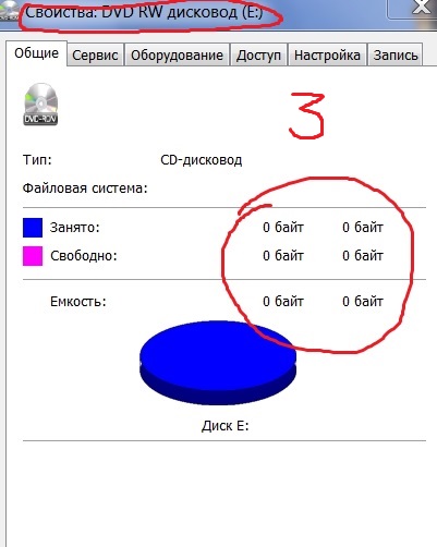

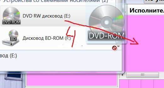

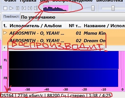

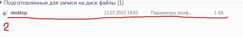

guest, Выше в своих постах я всё описал(кое-что по несколько раз!) Если я бы понимал что он тогда играет?,я бы не задавал вопросов.Но всё именно так:В дисководе диск SACD при открытии дисковода файлов нет :рис1,2 в свойствах:рис3---> перетаскивая дисковод в поле проигр.рис4---->получаем список песен в проиг.рис5 далее смотрите выше посты рисунки прилагаются! :think:

marillion13, удалите файл desktop из "подготовленных к записи на диск файлов" и посмотрите снова, что на диске.

guest:marillion13, удалите файл desktop из "подготовленных к записи на диск файлов" и посмотрите снова, что на диске.
От этого толку нет,получается пустота! Я сделал так может кому понадобится:Сделал образ(ISO)алкоголем120 и кинул в этот конверт-->https://yadi.sk/d/4o5oE56jiTkDF результат WAV,правда не очень быстро : :smoke: :smoke: :smoke: :smoke: :clap:
