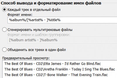

Сообщение #2 vladj » 13.06.2016, 12:43
Запускай альбом на воспроизведение, выделяй все треки в плейлисте, по выделенному щелчёк правой при зажатом
левом шифте, там конвертировать и по нижней строчке с троеточием.
Устанавливаешь требуемый выходной формат, при вопросе о плагине указываешь на него, он в папке фубара (encoders).
Разрядность оставляй в Авто, затем внизу кнопка Назад. Затем указываешь где сохранить разбитый по трекам альбом и
как обозвать треки...справа по троеточию и там варианты, внизу предварительный просмотр как будет выглядеть...Назад.
В двух опциях ниже можно ответить ничего не делать...ну и внизу - конвертировать.

Сообщение #6 vladj » 13.06.2016, 16:52
Konsta:Меня не устраивает разбивка на треки.
Запустил образ одного диска (издание двухдисковое, в каждом много треков), добавил в плейлист второй образ.
Выделил весь плейлист и в настройках конвертера отметил Объединить все треки в один файл. Сконвертил и получил
один файл-трек с названием имидж. Название заменил на то как называется издание.
Таким образом получил один образ из двух, файл CUE в данном случае не создаётся и не нужен,т.к. имеем один трек.
Я это проделал сейчас практически за пару минут и вообще утомился полностью осознать твою хотелку...умываю руки :smile:
