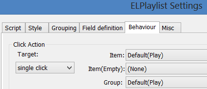

Можно ли воспроизводить треки по одному щелчку мыши? как это сделать?

Плейлисты разных типов бывают, у тебя не знамо какой. Ищи в настройках твоего плейлиста что-то похожее.
Click Action (действие по клику мышей) поставь одиночный щелчёк (single) и правей то, что именно нужно делать по щелчку
Сообщение #3 Okgo2012 » 02.07.2016, 10:17
Спасибо!
но как мне открыть это окно, что на скрине у тебя?

vladj:Плейлисты разных типов бывают, у тебя не знамо какой
Щёлкай по плейлисту правой и там ищи опцию настроек, в ней действия по кликам.
Сообщение #5 Okgo2012 » 02.07.2016, 13:28
Да, я пробовал найти, но не нашел вкладки настроек
вы не могли бы по пунктам написать путь к этой вкладке? спасибо
интерфейс у меня английский
Okgo2012
С нами: 9 лет 6 месяцев
Сообщение #6 vladj » 02.07.2016, 18:19
Okgo2012:вы не могли бы по пунктам написать путь к этой вкладке? спасибо
Не смогу ибо не дефолтном ни разу не работал, ES и NG плейлисты тоже не пользую.
