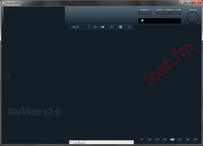

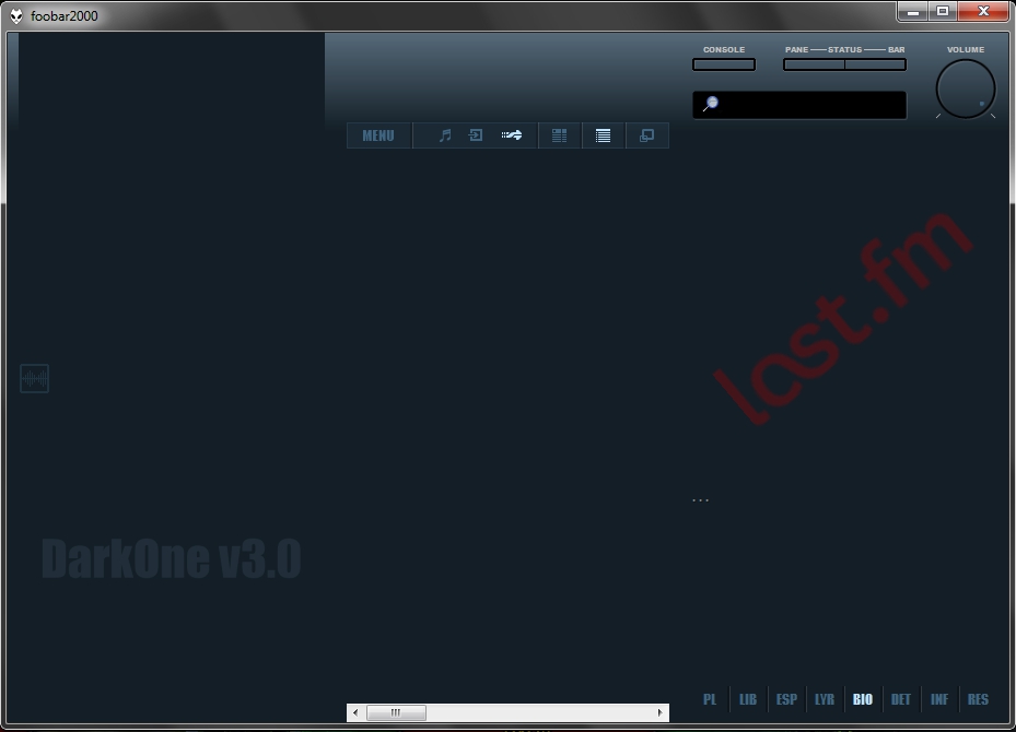

Здравствуйте,пропала панель слева. Обложка альбома(внизу слева работает). Приложил еще скрин как было.
foobar2000 v1.3.12 DarkOne v3.1

Kambalda, нашли панель? У меня в модификации стоит версия 3.1, ну думаю разница не велика, мог бы помочь с этим вопросом но информации по двум скриншотам маловато. Судя по тому что видно, вы уже ставили панель биографии от kgena_ua(судя по лого из моей старой сборки), значит с установкой(заменой) панелей знакомы. Для начала, автор tedGo всегда оставляет в теме файл конфигурации .fcl, так что при помощи этого файла можно восстановить все настройки по умолчанию.

Kambalda, не нужно нечего искать на devianart. Я же говорил что смогу помочь, но нужно больше информации. Что я имел ввиду, либо отправьте мне свою сборку (если портативная (portable)), либо если знаете где взяли установщик DarkOne v3.0, у вас в описании v3.1, а не скриншоте v3.0. Версии v3.0 на devianart нет, там только v3.1 и другие. В конце концов я делал тему на форуме для стандартной установки Конфиг для DarkOne v3.1 + Clock + Scroll Text. Там есть описание как загружать .fcl файл. Если не нужны часы и прочий обвес, я могу для вас сделать стандартный файл конфигурации + "Biography Text & Album Info & Picture. www.last.fm" от kgena_ua. Но повторюсь, у меня на компьютере стоит чистая портативная версия DarkOne v3.1, а она отличается по дизайну (немного)

Kambalda, что у вас там творится?)))) И портативная сборка LUR(русская) и Megane и DarkOne_v4.0. Половина компонентов на русском(включая CUI), вторая половина на английском, а сама сборка стационарная в которой внутри установлены пользовательские компоненты.
Не знаю какой был foo_uie_vis_peakmeter_spectrum? Поставил оригинальный, если его не будет на панели ищите русский и переставляйте. В вашу сборку для запуска положил файл portable_mode_enabled если захотите вернуть как было замените этот на старый user_profiles_enabled приложил в папку. Вся сборка в архиве: Яндекс

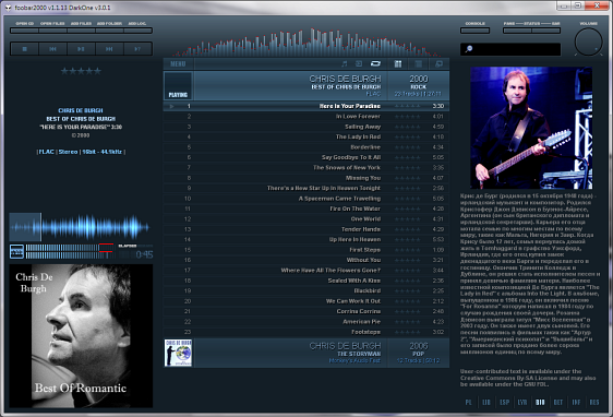

AHAPXICT, не знаю где я это чудо откопал) Все отлично, как и было, спасибо) Только еще один вопрос, как поменять список треков, сейчас стоит так, что они сгруппированы в альбомы, а мне нужно просто список всех треков в плейлисте, что-то не нашел этого?

AHAPXICT, да, скорее другой стоял список, может как-то из старой сборки закинуть в эту?
Вот как было

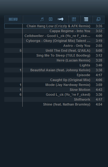

Сообщение #11 AHAPXICT » 22.12.2016, 22:08
Kambalda, на скриншоте NGP, зайдите в настройки и включите колонки, там есть группировка, если нет нужной то создайте новою колонку.
