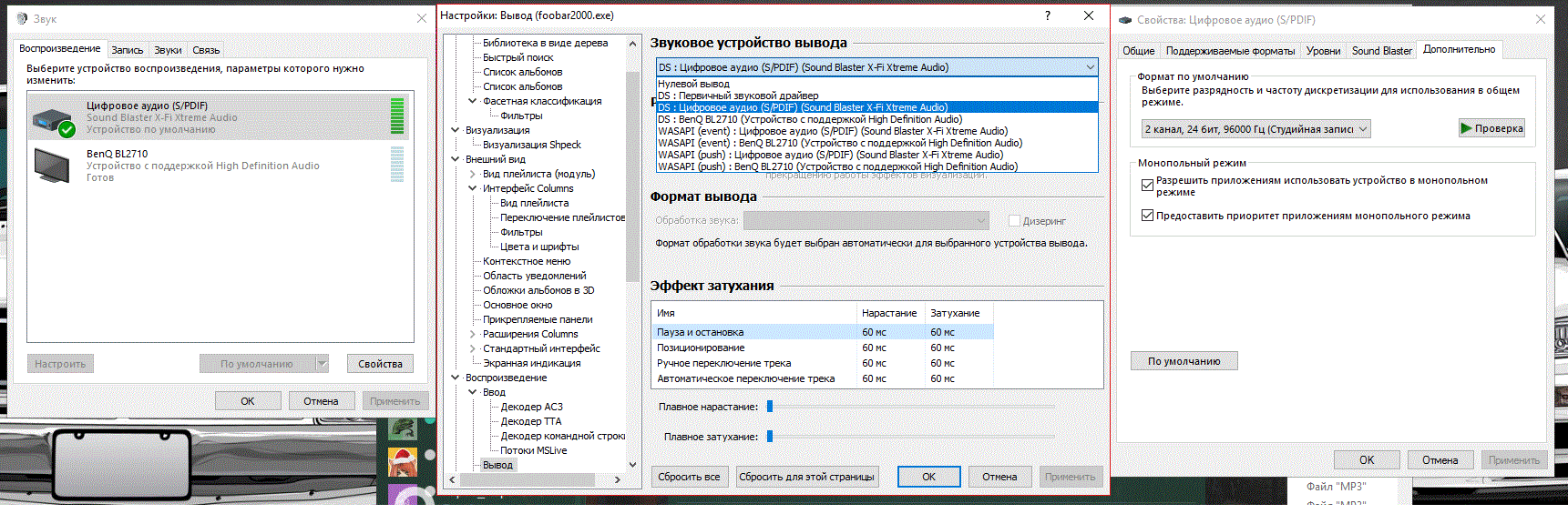

Доброго времени суток, в фубаре не особо разбираюсь поэтому есть вопрос.
Когда я выставляю в настройках звука в вин 24bit 96000гц и ставлю в фубаре вывод на WASAPI push или event то музыка начинает заметно лучше играть чем на DS звуковой драйвер, но сразу же пропадает звук в запущенной игре или же она просто зависает (звук есть там и там только в режиме DS звуковой драйвер, но качество музыки становится хуже). Подскажите что я делаю не так.
Звуковая карта: sound blaster x-fi xtreme audio pci express, подключена по spdif к ресиверу yamaha rx v559, стоит windows 10, все улучшения звука от звуковой карты выключены. Что я делаю не так, хочу чтобы звук был 24bit и одновременно в игре с музыкой.

Jozak, вы разрешили использование устройства в монопольном режиме. Монопольный режим - это когда только одно приложение использует устройство вывода. WASAPI это умеет.
Сообщение #3 Jozak » 21.01.2017, 18:39
убрал галочку, теперь музыка включается только в выводе через DS, в остальных выдает ошибку "Unrecoverable playback error: Exclusive mode not allowed"
