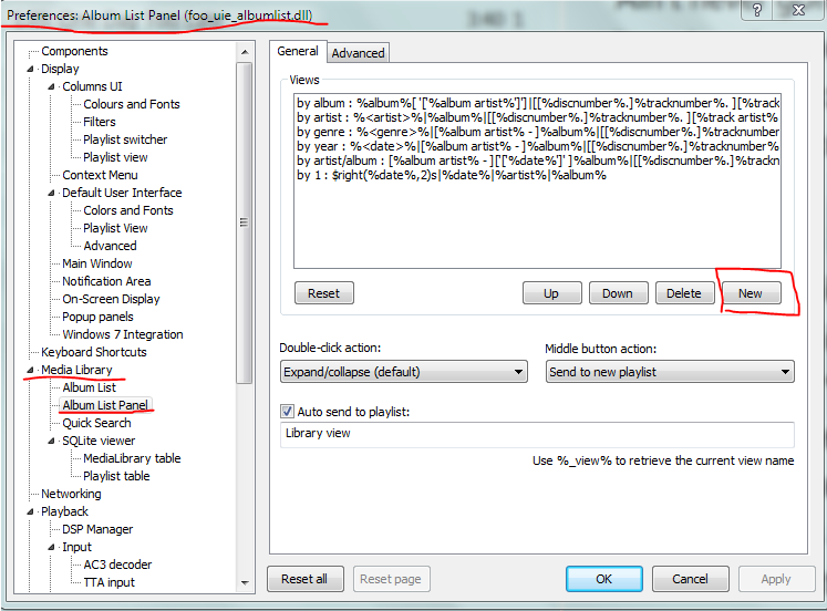

Да, и еще. Лучше использовать такую конструкцию:
%album artist%|%date% - %album%|%tracknumber%. %title%
George Smith
Репутация: 68
С нами: 11 лет 11 месяцев
а как включить?)
Сообщение #5 loomp » 19.09.2017, 21:02
я ввел туда эту строчку, а как теперь включить ее??

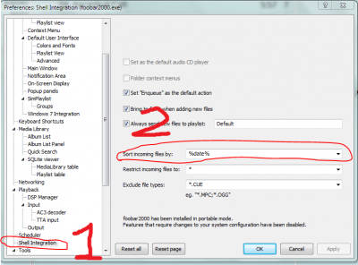

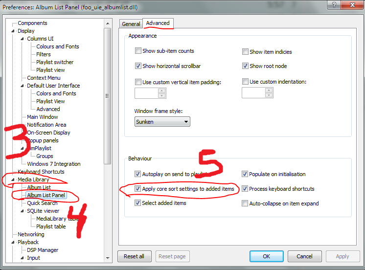

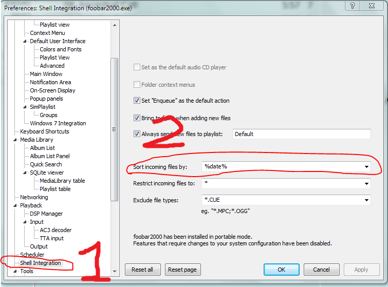

Оказывается, ларчик просто открывается... Для Сортировке по дате с использованием Album List Panel достаточно сделать два изменения (см. картинки). После этих изменений, все файлы, добавленные через Album List Panel сортируются по дате.
P.S. Копец, сам года 3 назад искал подобную настройку. Нашел только сейчас, когда она мне нафиг не нужна.
