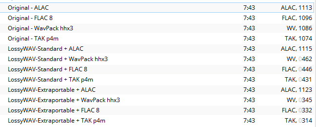

ALAC не продуктивен в связке с lossyWAV. Лучше всего с lossyWAV работают кодеки, в которых можно ставить размер блоков 512 и лидерами в сжатии являются TAK и FLAC.
Minks, попробуйте еще WavPack, если поддерживается плеером (для lossyWav с ключами -hhx3 --blocksize=512 --merge-blocks), однако сжатие будет слегка хуже флаки. TAK ваш китайплеер скорей всего не поддерживает.
