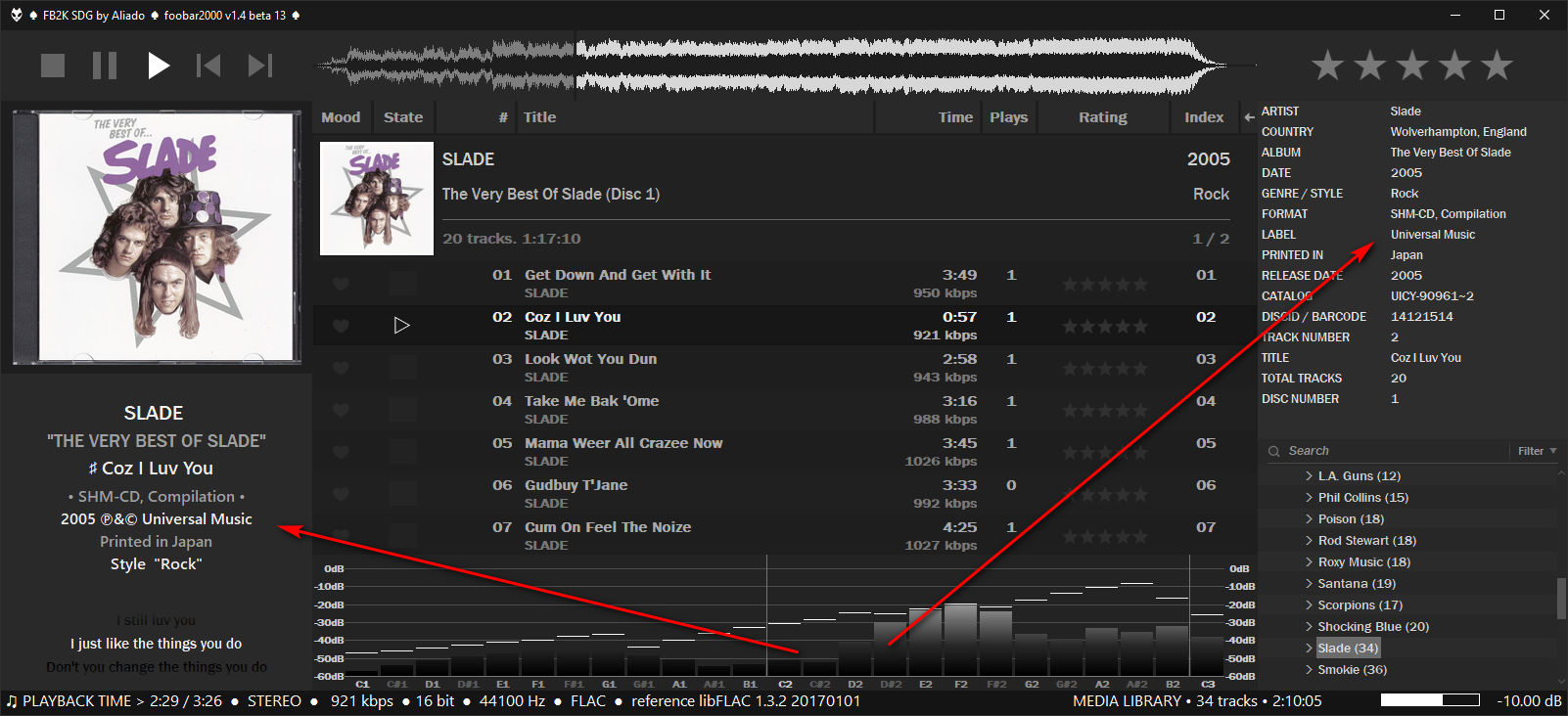

3ejlu6o6a, В Columns UI есть панель Item Properties, в ней любые теги можно напридумывать, а что бы отобразить их в других панелях типа Item Details и тд есть такие команды как $meta(название тега)
