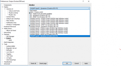

Какой драйвер выбрать в настройках foobar? (СКРИНШОТ)
Сообщение #1 Caspersky74 » 01.04.2018, 14:37
Подскажите пожалуйста, какой лучше драйвер выбрать для наилучшего звучания без потерь в обход ОС?
Музыка в flac.
Плеер Foobar 2000 v1.3.5

Сходите в диспетчер устройств и выключите всё ненужное для начала.
А потом ASIO:Creative ASIO.

А что такое WASAPI (push)? Я просто где-то читал, что его надо выставлять, а ASIO это для записи звука в основном.

Caspersky74:Я просто где-то читал, что его надо выставлять
Можно и последний пункт выбрать. Как лучше конкретно вам, кроме вас решить никто не может.

Sadovnik Muller:Можно и последний пункт выбрать
Тогда и у меня вопрос к Вам Уважаемый .
В чём отличие WASAPI (event) динамики Creative(SB X - FI)
от WASAPI (push) динамики Creative(SB X - FI)

Yurii, из мануала
Обратите внимание: у WASAPI exclusive существует два режима буферизации — Event и Push. Первый режим является технически более совершенным и лучше совместим с USB устройствами. Однако, режим event поддерживается не всеми звуковыми картами. Таким образом, предпочтительным является режим event. Если же воспроизведение в нем работать отказывается, необходимо переключиться на режим push.
Caspersky74, WASAPI в целом предпочтительнее ASIO - поддержка ASIO есть не везде, а если и есть, то нередко с ней возникают проблемы из-за косячных драйверов к звуковухе.

Sadovnik Muller:Можно и последний пункт выбрать. Как лучше конкретно вам, кроме вас решить никто не может.
Мне лучше чтобы был наиболее максимально качественный звук без искажений.
postED:WASAPI в целом предпочтительнее ASIO - поддержка ASIO есть не везде, а если и есть, то нередко с ней возникают проблемы из-за косячных драйверов к звуковухе.
А в чем разница по звучанию между этими двумя устройствами?

Caspersky74:Мне лучше чтобы был наиболее максимально качественный звук без искажений.
Сам я разницы между асио и васапи не слышу и по-моему её нет (ноэтонеточно :wink: )

Эта звуковая аппаратно не поддерживает ASIO, что-бы её продолжали покупать производители заделали драйвер, аналог WASAPI...обход виндового микшера где гордо красуется в настройках словечко ASIO...ну и естественнно некоторые на это "покупаются" :smile:

vladj, Ого, благодарю за пояснение! Выходит, что разницы нет, если это как бы "ASIO" аналог WASAPI?
Сейчас попробую описать, что услышал на различных треках c разной разрядностью, сравнивая между собой ASIO и WASAPI. Наушники Audio-technica ATH-A900X. Сомнительное конечно занятие описывать звук, но все же.
У ASIO звук показался более мягким, глубоким и на высоких кристальным, чувствуется сцена.
На WASAPI звук проходит как бы через электронную пленку, и из-за этого менее динамичен, и однозначно кажется более плоским.
Вывод: по звучанию однозначно мне ближе - ASIO.

vladj:Эта звуковая аппаратно не поддерживает ASIO
Влад, ты задрал уже. Сколько раз объяснять, что нет никакой АППАРАТНОЙ поддержки ASIO. ASIO - это протокол передачи аудио- потока в обход микшера Windows, который реализуется с помощью ПРОГРАММНОГО драйвера.
За два года, после того как тебе это объяснили, не можешь изучить вопрос покопавшись в интернете и перестать наконец пудрить мозги пользователям.

Sadovnik Muller,

Caspersky74:У ASIO звук показался более мягким, глубоким и на высоких кристальным, чувствуется сцена.
У Вас неправильный вывод, если Вы говорите о WASAPI Exclusive (Event или Push).
Никакой разницы в звуке при выводе через эти режимы и ASIO нет и не может быть. Все три режима предоставляют побитово точную и следовательно идентичную передачу аудио- потока.

megane68:ты задрал уже. Сколько раз объяснять, что нет никакой АППАРАТНОЙ поддержки ASIO
Ну да, по твоему производители лгут когда пишут об аппаратной (железной) поддержке в их устройствах ASIO. Оказывается (по твоему) что они не озабочены прямыми физическими линиями внутри звуковой платы, которые позволяют вообще обойти все микшеры ? Изучать вопрос в инете...делать мне больше нечего что-ли ? Не поддерживали ранее мои старые звуковые карты ASIO, я и не дёргался понапрасну пытаясь игратся с суррогатами типа ASIO4ALL.
Поддерживает сейчас мой цап SMSL аппаратно ASIO, вот тут я могу воспользоватся плагином в фубаре для вывода по этому интерфейсу...но всё-равно предпочитаю WASAPI. При выводе например звука по HDMI на ресивер и речи не может быть о интерфейсе ASIO, все микшеры-цапы внутри компа обходятся стороной. Сырой звук принимается цапом ресивера и в нём обрабатывается. Но никто не озабочен при этом отсутствием ASIO.

vladj:Ну да, по твоему производители лгут когда пишут об аппаратной (железной) поддержке в их устройствах ASIO.
Причём нагло!
Максимум, что можно сделать аппаратно - буфер в памяти самой карты.

vladj:Оказывается (по твоему) что они не озабочены прямыми физическими линиями внутри звуковой платы, которые позволяют вообще обойти все микшеры ?
А зачем им это? Ну например мультимедийным картам? В них зачастую сами производители свои эффекты добавляют.
ASIO же был сделан для профессиональных музыкантов, чтобы избежать задержек воспроизведения. Например, возьмите миди клавиатуру подключенную по USB и попробуйте что-нибудь слабать через DS или WASAPI общего режима. Врядли что-то получится, потому как слышать звук Вы будете через полсекунды после нажатия на клавиши.
А уж побитовая идентичность врядли кого тогда интересовала, тем более, что в то время микшер Windows мог её обеспечить.
И да, не цитируйте безграммотных идиотов.

vladj, кстати, Влад. Из всего написанного, мне стало понятно, что Вы не понимаете, что микшер Windows нельзя обойти никакими аппаратными средствами, ибо мостом между программным обеспечением и аппаратным девайсом, то есть ОС и железом, соответственно, всегда является ПО (Программное обеспечение), в "лице" так называемого драйвера. И не важно какой он, WDM, ASIO, WASAPI или ещё какой-то из доселе непридуманных.
