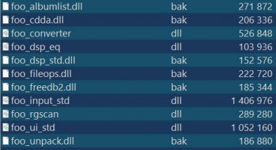

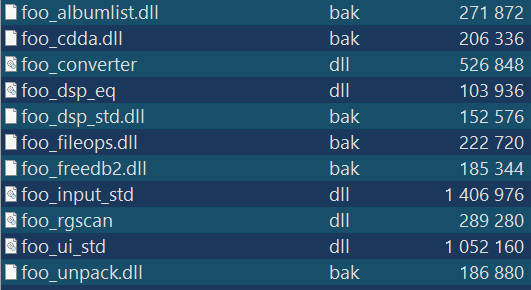

vladj, :hi: например какие не нужны? Вот мои, но я не удаляю а переименовываю в BAK.

Смотри на чём у тебя библиотека, если в её настройках в самом верху видим, что она на foo_uie_albumlist, foo_albumlist не нужен.

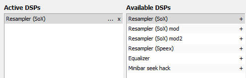

Поскольку ты пользуешся ресемплером, то DSP тебе нужны (я всё к DSP относящееся удаляю), если не пользуешся эквалайзером можно выбросить dsp_eg .
В фубаре с архивами не работаю. потому нижний плагин (по скрину) удаляю. Еще удаляю fileops, freedb2, rgscan. Естественно удаляю и из папки конигурации одноимённые с удаляемыми из компонентов.

Я скриптом wilb пользуюсь, так что мне foo_albumlist не нужен. А на счет DSP у меня так.

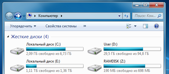

Мне в ОС не нравится в C:\Windows папка winsxs в 5-7Gb, у меня везде она около 300Mb, как мне хочется так и еду. Вопросы зачем и почему не в тему, остальные могут ехать как хотят,Aliado_71, спросил какие можно удалить, я ответил.Кстати у меня и процессов в диспетчере задач всего около 25 в покое....а не 40-50 как у некоторых на вин 7х64 и стоит она на разделе 7Gb, где 2Gb. Зачем ? А мне так нравится

И то и другое и третье...дело в том, что я сразу готовлю сборки для работы не только на рабочем, но и ещё для компа жены (маленькая коробочка), для планшета и на комп в машину. Планшет и комп в машине довольно слабые. Тем более основная сборка на каждой железке работает с рам диска, а его размер довольно ограничен (700Mb), из них 350Mb отъедает инет браузер портабельный, плюс при серфинге в инете, просмотра видео с инета размер папки браузера растёт, ибо кэш в нём, папка темп тоже на рам диске. Потому борьба идет за десятки Mb. Почему рам диск ? Совершенно тот-же браузер можно запустить и из папки на SSD и легко видно, что браузер в рам диске работает быстрей....то-же касается и фубара. В оперативе всё крутится быстрей. Мне всё это интересно, всё отлажено и привычно. Просто времени много свободного у пенсионера и вообще это частный случай, только мой.
