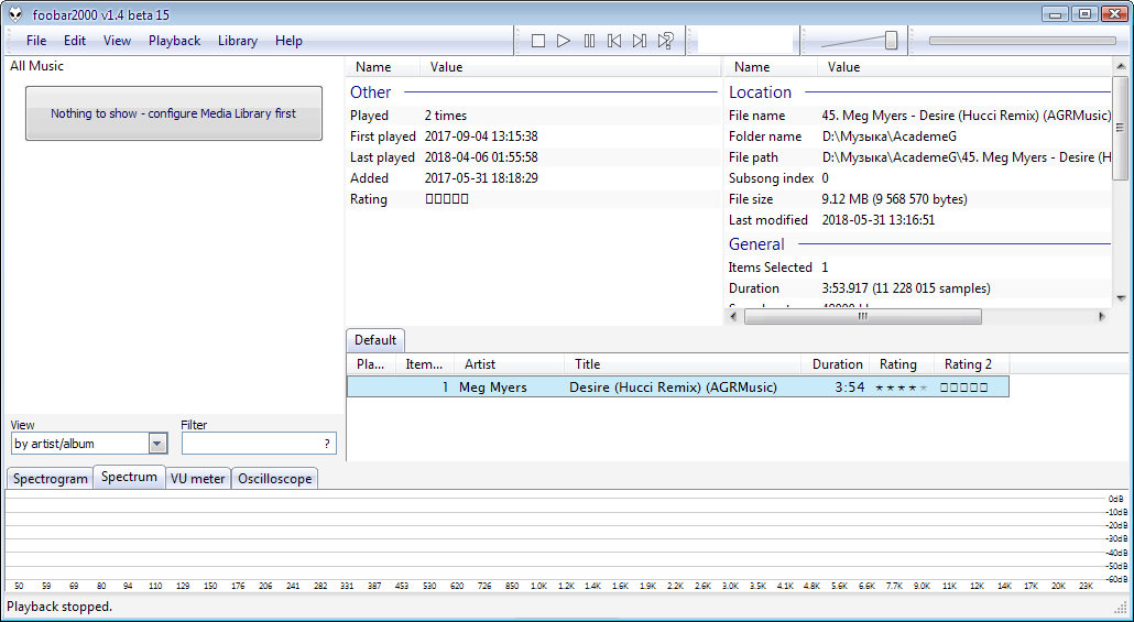

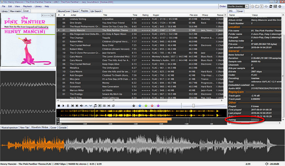

Всех приветствую!
Интересует как поправить отображение рейтинга звездочками в поле Info - Other
В плейлисте как видно рейтинг отображается корректно
Версия foobar2000 v1.4 beta 13
Интерфейс DUI

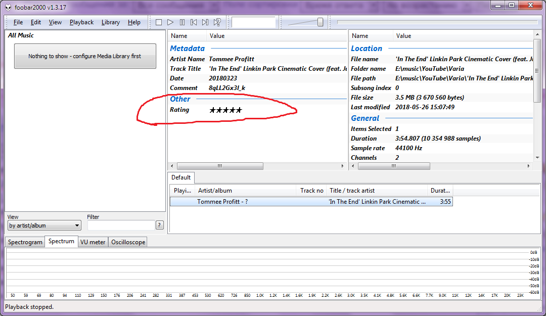

Панель Info насколько я понял стандартная. На чистом foobar2000 1.3.17 + foo_playcount звездочки спокойно отображаются на Segoe UI.
