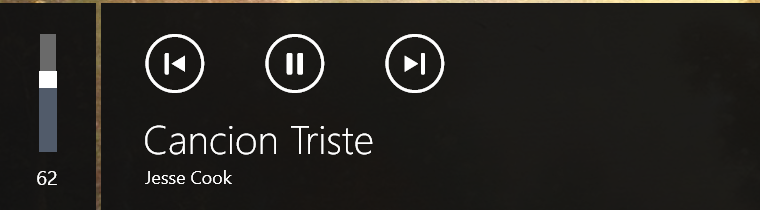

Докладаю: foobar 1.4 beta 17 - все заработало. Мгновенно. Регулировка громкости через XB10 теперь так:
Но все делает как надо - останавливает, переключает трек.

Сообщение #15 kohey » 24.06.2018, 21:25
На новой версии Win (1803):
Если на XB10 нажать "+" или "-" , то появляется окно, как на скрине.
При этом громкость foobar не меняется. Регулируется отдельно.
На прежней версии Win (1709) - громкость через XB10 регулировалась сразу в foobar.
Похоже, изменился вывод звука. Стало неудобно.
