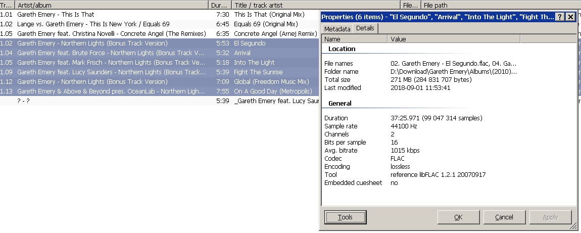

Была до сего дня допотопная версия, пришлось перейти на новую, забиваю вручную все нужные сочетания клавиш и одна проблема возникла. Мне надо кнопку ("P") запрограммировать, чтоб вылетали сразу не просто Properties / вкладка Metadata (которая стоит по умолчанию), а сразу вылетала вкладка Details. Раньше точно так было, но сейчас не соображу. Спасибо всем вникнувшим!

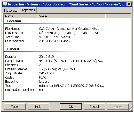

Но запрограммировать под нажатие одной кнопки, чтоб сразу вылетела вкладка Details, нельзя. А в старой версии фубара можно было (там эта вкладка называлась тоже Properties (скрин).

Если считать Ваш скрин корректным, то это не то, что мне нужно- данные по отдельно взятому треку мне не нужны, мне нужны данные по совокупности выбираемых мной треков из плейлиста, конкретно суммарная продолжительность их звучания- см. самый верхний скрин топика, пжл.

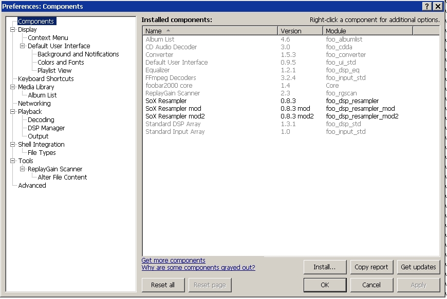

Для меня это слишком сложно, китайская грамота. Может, кто-то знает более старую версию, в которой ЕЩЕ не была злостно убрана возм-сть программирования кнопки под переход на конкретную вкладку эл-та меню Properties, но такой версии, чтобы в ней УЖЕ была кнопка Install в меню Prefernces: Components (скрин)- мне надо установить SoX Resampler для конвертации винил-рипов для записи на КД (16/44,1).

Спасибо, но не то. Я сам хочу составлять плейлисты заданной длины. Мне надо лишь знать суммарную продолжительность выбираемых мной совокупности треков, как в самом верхнем скрине.
