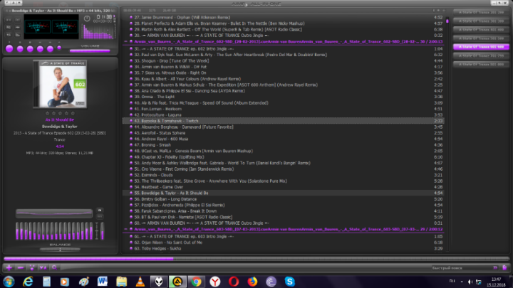

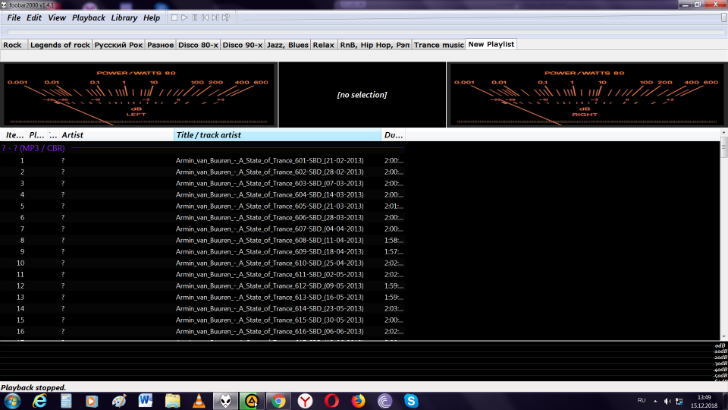

Всем привет!
Являюсь поклонником A state of trance!
Их уже почти 900 шоу!
Я их скачал на rutracker!
В аимп3 при открывании, они, автоматически отрываются на треклист, потреково!
Как сделать так, чтобы и в фубаре открыть потреково!!!
Фото прилагаю, в аимпе3 видно, потреково, а в фубаре нет!

Потреково они и там и там. В аимпе окно по вертикали больше потому шапки видны, в фубаре непонятно с шапками. Возможно нужно вручную подправить файлики cue, на раздачах они частенько глюкаво написаны и фубар не подхватывает из cue данные по альбому. Там только в одной строчке поправить, по МР3 не в курсах, нет альбомов с куями, в обычных правят например эту строчку...
В папке с альбомом открыв cue в блокноте видим строку FILE "Mystic Moods Orchestra - Cosmic Force.dts" WAVE
Сам имидж в папке с альбомом называется Mystic Moods Orchestra - Cosmic Force.dts
Таким образом у нас должно совпадать и название и расширение...и там и там .dts
Вместо WAVE в конце строки у тебя наверное МР3 ? Родной файлик cue с одного из альбомов скопируй в сторонку, а файлик в папке пробуй править по всякому и проверять что получилось. Не получится вернёшь старый вместо правленного.
