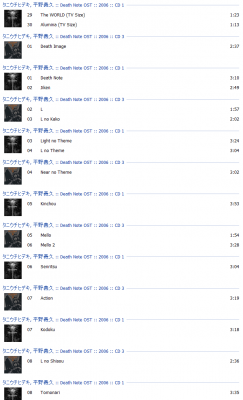

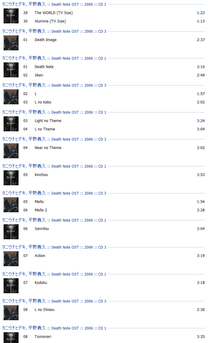

Есть саундтрек, состоящий из трех дисков. Название альбома и тег ALBUM ARTIST одинаковые у всех трех дисков. Группирую файлы по такой маске:
 %album artist% :: %album% :: %date% [:: CD %discnumber%]
Но вот что получаю в плейлисте:
К тому же, по непонятной причине треки с номерами 29 и 30 оказываются на самом верху плейлиста.
Как побороть это? Изначально я хотел, чтобы было в плейлисте было 3 группы, у которых отличался бы только номер диска (по нему чтобы и происходила группировка) и, соответственно, своя обложка у каждого диска.

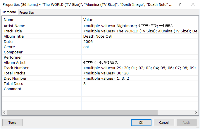

JDillinger, похоже на то, что происходит принудительная сортировка по номеру треку. И желательно проверить в треках выпадающих из общего ряда, как прописаны теги. Наличие лишних пробелов и прочего может на все это влиять.

MC Web:Наличие лишних пробелов и прочего может на все это влиять
Теги грамотно прописаны. И номера треков заполняю автоматически, но на всякий случай проверил - с ними тоже всё в порядке. Сейчас пришла мысль, что это из-за имени исполнителя: эти два трека, выбивающиеся вверх - от исполнителя, имя которого пишется латиницей (просто я его в общее поле ALBUM ARTIST не стал запихивать), а два остальных исполнителя написаны иероглифами :think:
