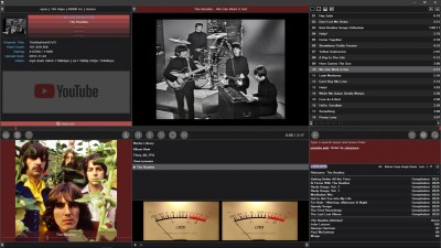

Сборка предназначена для просмотра и прослушивания как локальных аудио и видео файлов так и роликов с YouTube
Версия foobar2000: 1.5.7
Разрешение экрана: 1920x1080
ВАЖНО: Для полноценной работоспособности YouTube Source и YouTube Track Manager нужно получить ключ YouTube API key и вставить его в настройки YouTube Source и в свойства YouTube Track Manager соответственно
Для скачивания видео с YouTube в корне диска C: создать папку с названием Video,скачанные ролики будут находится в этой папке
Скачать: X-Navigator

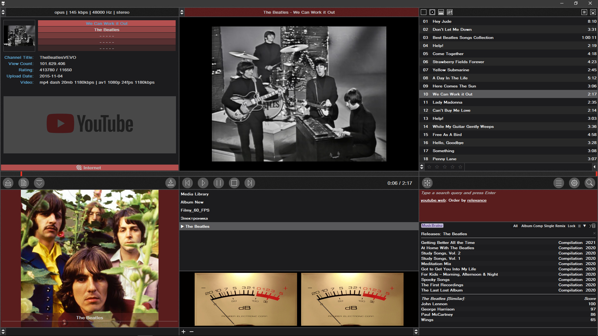

Сообщение #9 SergPuh.68 » 21.06.2019, 18:00
Убрал полосы прокрутки,обновил ссылку на скачивание.
С нами: 7 лет

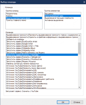

SergPuh.68, приветствую вас коллега. как вам на вашей сборке в интерфейсе удалось создать кнопки "URL" которая копирует url клипа с YouTube и "Download from YouTube" которая скачивает ролики оттуда?
Добавлено спустя 3 часа 10 минут:
Изучая устройство интерфейса вашей сборки я обнаружил что вы просто внутрь PSS вложили элементы Buttons идущие как стандартные средства CUI для кнопок. А я пытаюсь построить эти кнопки именно средствами PSS.
maniac736 M
Откуда: Россия Иркутск
С нами: 8 лет 3 месяца

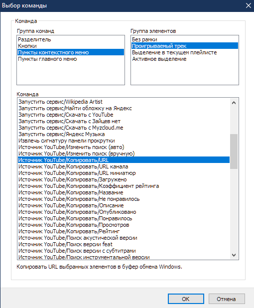

Сообщение #13 SergPuh.68 » 28.06.2019, 11:26
maniac736, теоретически это выглядит так:
1. Youtube Source/Copy/URL
2. Run Service/Download from Youtube/UmmyVideoDownloader/UmmyVideoDownloader.exe
А на практике команды копировать URL В PSS я не обнаружил,может плохо искал :smile:
Поэтому использовал стандартные кнопки.
С нами: 7 лет
Сообщение #14 maniac736 » 28.06.2019, 14:17
SergPuh.68, в вашей версии я делаю так. выбираю какой-либо готовый плейлист из тех что у меня в Playlist Switcher уже загодя были созданы - например например Русский Размер (он так у меня назван), выбираю мышью какой-либо отдельный трек из данного списка в Playlist View с помощью ПКМ YouTube Source->Search->Songs By This Artist. Генерируется список клипов из YouTube по данному образцу. А вот уже из этого списка я выбираю мышью нужный мне клип и нажимаю на вашем интерфейсе плеера кнопочку URL - после этого на этом же интерфейсе Download From Youtube. И действительно он скачивает трек. А вот средствами PSS у меня создать кнопки не вышло. Нет почему то таких пунктов при настройке как вы показали когда выбираешь команду из списка. А по вашему сценарию всё работает как часы должен признать....

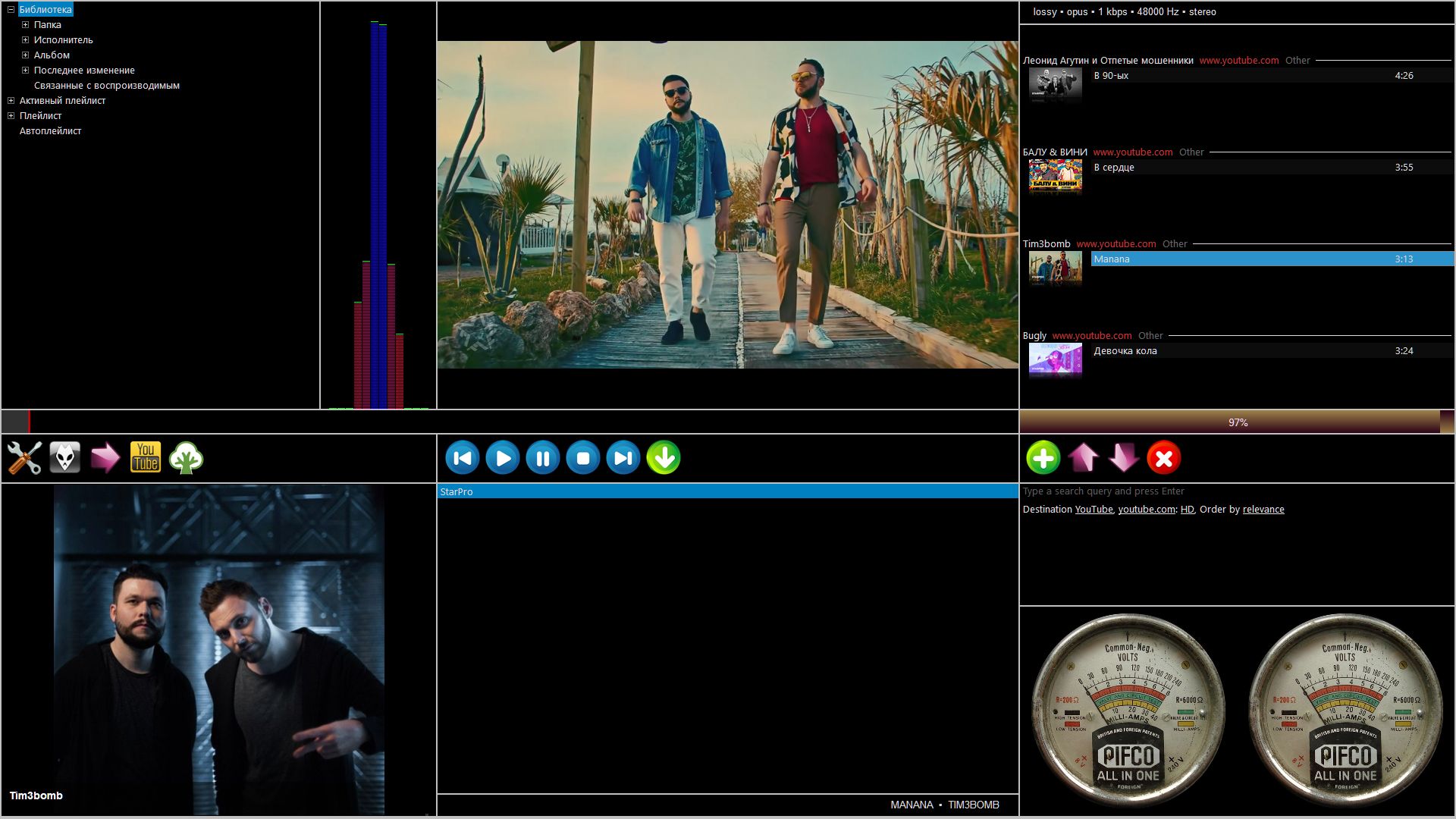

Сообщение #20 SergPuh.68 » 16.03.2021, 17:07
Переделал сборку, обновил до версии foobar2000 1.5.7
