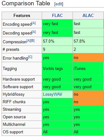

Про различие в степени сжатия я бы не сильно парился. Сейчас проверил: закодировал сборку музла во FLAC с максимальной степенью сжатия (итоговый размер около гигабайта), и ту же сборку в ALAC. Разница в пользу FLAC составила только 1.4% Учитывая объем современных носителей - несущественно. Ну вот представьте: у меня на винте 430 Гб музыки в ALAC, значит во FLAC он бы занимало на 7 Гб меньше. По мне - сущие понты.
КОРОЧЕ: Если человек НЕ пользователь техники Apple, то конечно FLAC, в противном случае ALAC, иначе геморрой и страдания. Еще неизвестно при каких условиях и на каком устройстве батарейка разряжается больше при декодировании ALAC, чем FLAC.
Добавлено спустя 27 минут 1 секунду:
