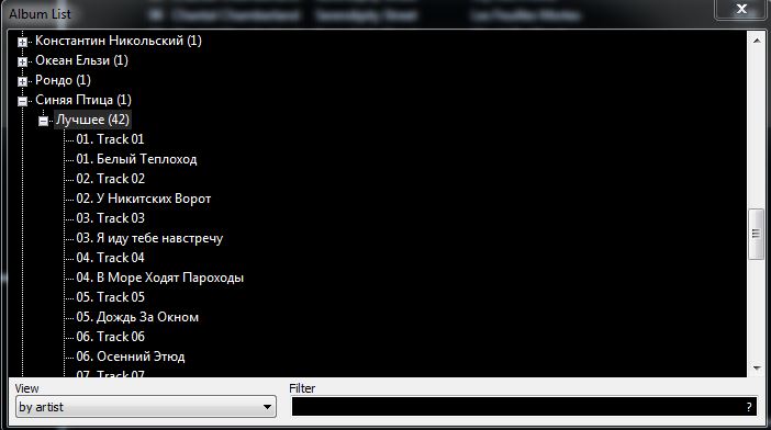

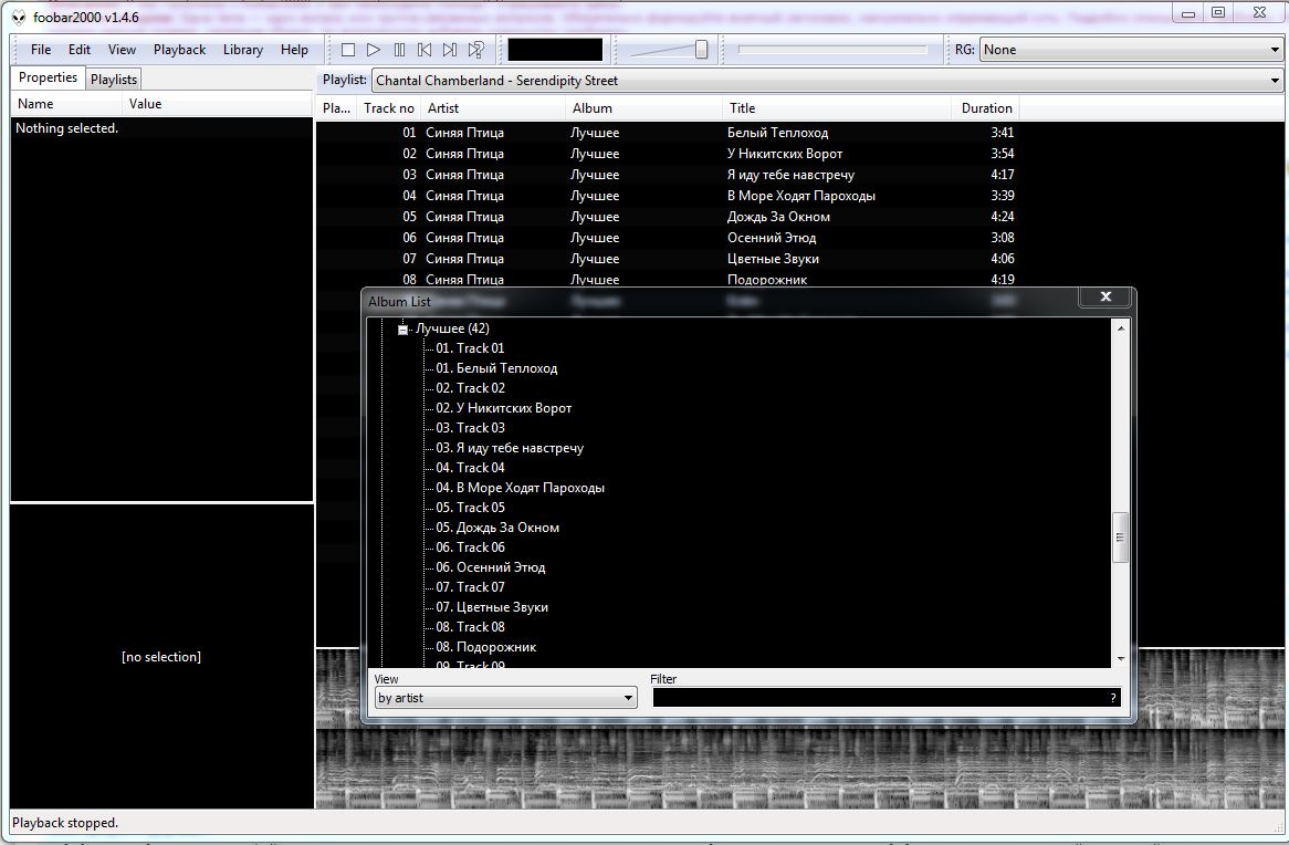

Всем доброго здоровья!
В библиотеке берутся тэги из файла и CUE одновременно, поэтому треков получается в два раза больше, и при команде из библиотеки отправить в плейлист в плейлисте получается каждого трека по две штуки. Как сделать так чтобы библиотека считывала тэги только из файла CUE если он есть.
