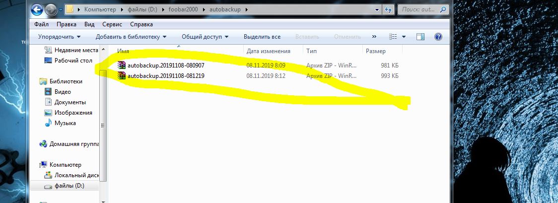

Подскажите, как можно создать резервную копию foobar2000, чтобы потом
восстановить все настройки. Нашёл вот такие файлы, в папке autobackup, но, что то не пойму как,
это сделать, после экспериментов с настройками?

epic721, этот компонент автоматически согласно вашим настройкам сохраняет резервную копию настроек вашего проигрывателя.Нужно после аварии или при другой необходимости разархивировать последний или другой архив(время архивации является именем архива) в папку вашей сборки согласившись на замену файлов.

Всё согласно настройкам: Menu--Preferences--Advanced--Autosave&Autobackup
Если проблемы с английским языком установите русскоязычную версию компонента

Если руками, то проще всего сохранить конфиги используемых компонентов, т.е. файлы из папки configuration. Их названия соответствуют названию компонентов. Если же нужно сохранить сборку целиком, то прибавьте все используемые в этой сборке файлы -- сами компоненты, скрипты, шрифты, картинки. Естественно в той иерархии папок, как в корневой папке фубара (справедливо для портативной установки). Потом можно в папку с вновь установленным фубаром просто скопировать дерево сохранных файлов. Я так обычно и делаю.
