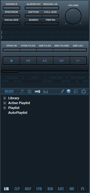

Перестала работать на 10-й винде версии 1903.
На вин7 и 1809 - работало отлично.
Если кто сможет поправить - договоримся не за спасибо, ессно.
Ссыль: https://yadi.sk/d/VjizYH_0O5kqyg
Проблема в интерфейсе: не работают кнопки.

Скачал,проверил сборку,всё работает.
У меня Windows 10, версия 1909
Попробуйте обновить компоненты в самой сборке(там много накопилось обновлений) или обновить винду до 1909

Поставил 1909. Эффекта нет.
в общем меню на верхней вкладке components применил обновления - и тоже не помогло.

ezh, если у меня сборка работает значит проблема не в сборке а в вашей системе.Чего то не хватает.Если честно не понятно как это не работают кнопки?Хорошо бы обновить плеер до последней версии да и компоненты стоят совсем уж старые.В частности UI Hacks 2012-12-15,Columns UI 0.3.8.8
Уберите галочку safe mode в настройках WSH
Обновите WSH до версии Windows Scripting Host Panel Modded v1.6.3

я ставил несколько версий 10 винды, но ни в одной эта сборка не заработала.
Кнопки просто не реагируют на нажатия мышкой, визуализация нажатия есть, а отклика нет.
Ни один из компонентов я не смог обновить, т.к. эта сборка не инсталлируется в систему, а просто распаковывается в любую папку. а обновления я нашел только с расширением fb2k.
safe mode не помогла
WSH не смог найти предложенной вами версии.
Ставил семерку - все работает. Пытался с вин10 починить путем исправления совместимости - ничего не вышло.
Ставлю вот эту сборку /viewtopic.php?t=4573 все прекрасно работает.

Внесу и я свои пять копеек. Пробовал на своей вин 10 1909 не пошла. Выложил почти все плагины и начал добавлять по-одному.Может это и не правильно,так делать но все-же,показало 3 ошибки на foo_abx,foo_jesus,foo_ui_hacks.Авх с иисус вернул на место,а хакса переустановил.Кнопки заработали ,но при попытке воспроизвести выдает ошибку связанную с WHS панелью.Судя по морде DUI ваша сборка от foobar2000_by_Audiophile_1.3... но с добавлением своих фишек.Не проще заново установить сборку и добавить ,что надо.И если мне не изменяет память плагин ui hacs глючит уже давно и аудиофилл в своих сборках его уже не применяет.А еще лучше установить с нуля и потихонечку настраивать на свой лад.Так на много интересней.

Благодарю SergPuh.68 и Dimmel77 за ответы. Поставил DarkOne Universal, выбрал упрощенный интерфейс и получил, что требовалось. С обсуждаемой сборкой делать ничего не буду, т.к. понял, что она устарела.
