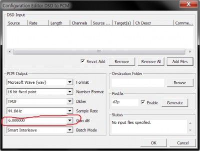

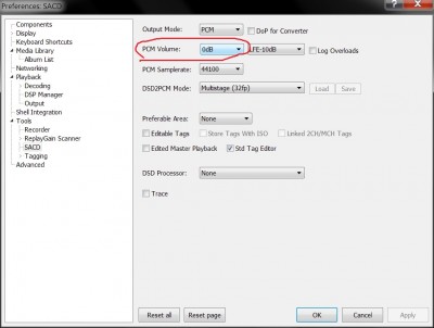

alex64:Этим понижением уровня страдают как фубар так и саракон. Другие же конверторы как тик хайрес, корг аудиогейт не понижают уровень.
Очевидно, что тик хайрес, корг аудиогейт по умолчанию повышают уровень на 6 дБ при конвертации DSD в PCM. И в фубаре (foo_input_sacd), и в сараконе есть настройка для получения того же усиления 6 дБ.
alex64:Где правда с уровнями в DSD!
Правда в том, что, если DSD был сдедан должным образом, то при его конвертации в PCM нужно повышать уровень на 6 дБ.
