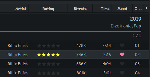

Доброго дня. Я уже с ума сошёл пытаясь нарыть ответ в интернете с своим тривиальным вопросом... Суть проблемы:
Мне нужен столбец с рейтингом (обычные 5 ★★★★★) и столбец, где так же можно выставлять ★, но всего одну, которая никак не связана с своим соседом - рейтингом. (это всё нужно, потому что есть куча песен, которым я присвоил 5 звёзд, но среди них есть любимчики, и для них создан доп столбец)
Иначе говоря 2 столбца с независимыми друг от друга рейтингами, где в одном будет 5 ★★★★★, а в другом всего 1 ★.
Один столбец создать не проблема - Columns UI, Quick Tagger и прочие нормально справляются с задачей, но везде используется одна и та же функция %rating%, что значит - я не могу использовать её и там и там одновременно, иначе рейтинг соседа всегда будет затронут, а нужна именно независимая функция.
Самое ужасное - что в какой-то момент времени назад мне нереально повезло, я смог найти решение, и оно работало, пока треклятая ОС не удалила все мои данные, и восстановить их больше нет возможности. А ведь там больше 2т этих звёзд выставлял (обидно, но сам дурак - не сделал бэкап).
Очень нужна помощь, так как потратив несколько суток и перепробовав массу вариантов у меня закончились и идеи и силы...
Сейчас используя функции вроде
$if(%rating%,$repeat(★,%rating%))
или
$pad($repeat(★,%rating%), 1,)
Всё работает, но, естественно, и там и там. Как сделать, например, шестую звезду, или отдельный столб с своими отдельными независимыми рейтингами - без понятия.

jsplaylist-mod в комплекте с javascript panel или spider monkey panel
там и preset авто плейлиста уже встроен

Увидел раздачи с похожей сборкой - реально классно сделано! Но мне и базовой хватит, просто очень хочется добавить колонку с лайком!)
Добавлено спустя 1 час 15 минут:
UPD:
В сборке "Dark Cool by Aliado (04.07.18)" увидел эти самые сердечки, %mood%, судя по всему... Какие нужно компоненты установить в базовый фубар, чтобы их там можно было подключить, подскажи пожалуйста) Если заработает - то на этом мой вопрос будет закрыт и счастья не будет предела)

Humbord:%mood%, судя по всему... Какие нужно компоненты установить
Вроде foo_customdb.dll

в свой фубар устанавливаете компонент JScript panel или SMP (они идентичны) по ссылкам которые я указал выше, заменяете ваш playlist view на JScript panel, далее кликаете по панели мышкой открывается окошко конфигурации, вверху в меню кликаете Samples и из списка выбираете jsplaylist-mod. В jsplaylist-mod есть встроенный playlist manager он открывается нажатием на стрелочку в верхнем правом углу, правой кнопкой мыши можно подключить пресеты авто плейлистов по рейтингу, любимым и тд.
Сообщение #6 Humbord » 05.06.2020, 13:31
Получилось, только лукасы добавить не выходит. Все параметры скопировал из сборки выше, но вместо сердечек стоят нолики.

Всё, разобрался, не сразу заметил столбик "оценка", тепёрь всё есть)
PS - самый-самый последний вопрос... Можно ли как-то сделать горячую клавишу для оценки? (для того самого сердечка)

Заходите в Preferences > Keyboard shotcut > Add new создаете новый preset, становится доступным список команд Action, выбираете нужную команду, ставите курсор в Key и нажимаете нужную вам комбинацию клавиш и Apply. По Рейтингу назначить точно можно а вот mood это вряд ли.
Сообщение #8 Humbord » 05.06.2020, 16:24
Aliado_71:Заходите в Preferences > Keyboard shotcut > Add new создаете новый preset, становится доступным список команд Action, выбираете нужную команду, ставите курсор в Key и нажимаете нужную вам комбинацию клавиш и Apply. По Рейтингу назначить точно можно а вот mood это вряд ли.
Понял, да, я хотел как раз для mood. Но всё равно - этого вполне хватит для моих задач. Нереально огромное спасибо!!!
