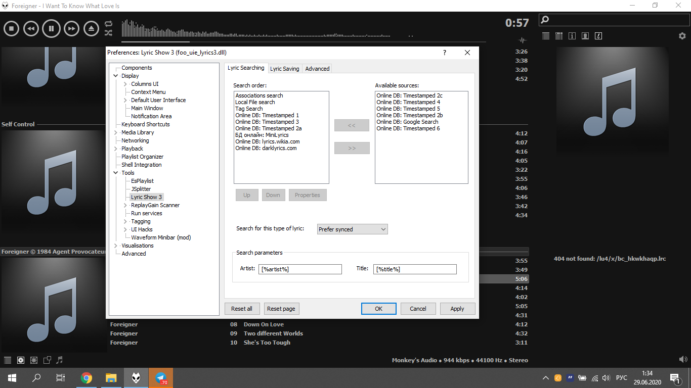

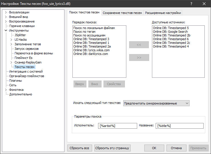

Сообщение #10 prog333 » 28.06.2020, 18:37
MC Web:Конечно никто не гарантирует, что будут найдены все тексты.
Так ведь вообще ни одного нет!
Сделал точно как у Вас.

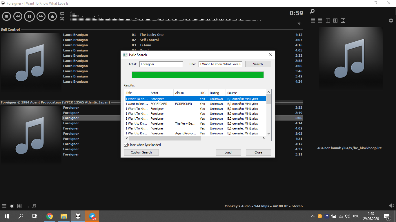

ПКМ по Lyric Show Panel 3, далее Lyric Search - находит кучу текстов. И на этом всё, показывать не хочет.

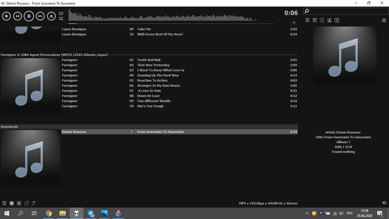

MC Web:Проверил и в данной сборке (портабельная русская версия) с вышесказанным компонентом - показывает
Сделал всё то же самоке, песню Демиса Русоса ту же включил - нет текста, Found nothing.
