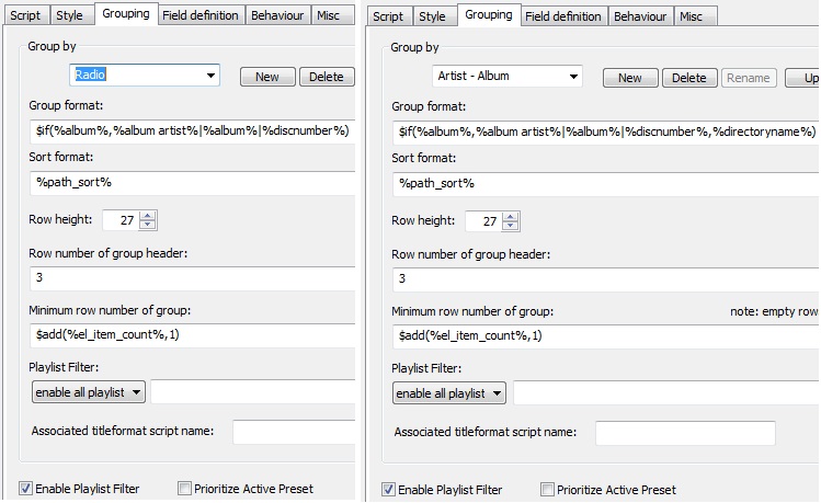

Доброго времени суток. Пользую сборку foobar от Aliado. Как в этом окне (на скрине красным), судя по всему, элемент ELP, сделать сортировку по-умолчанию "По номеру трэков"? Скорее всего, стоит "По названию трэка". Можно, конечно, изменить названия самих файлов, добавив нумерацию в начало. Но нумерация есть не везде, придётся регулярно менять имена. Либо, что ещё лучше, чтобы запоминало там выбранную сортировку. Менял в настройках ELPlaylist Settings - Grouping форматы, эффекта не было. :think: Благодарю за ответы.

ЯрилЗевота:чтобы запоминало там выбранную сортировку. Менял в настройках ELPlaylist Settings - Grouping форматы, эффекта не было
Стандартный плагин ELP выводит готовые типы сортировки (8 типов), которые вшиты в плагин. Когда правой щёлкаем по панели плейлиста, вот там вторая строка Sort как раз касается сортировки и запоминается. Если не запоминается, значит сборка в системном разделе и винда при завершении работы не даёт переписать то, какую сортировку ты выбрал.
Что касаемо группировки, то вот тут мы можем что-то добавлять и прописывать своё, у меня по дефолту обычно...
Пользователи добавляют в группировку интересные фишки, например если забить - заделать свои пресеты назвав их
Default Row Height 21, Default Row Height 24, Default Row Height 28, и так далее, в групп формат будет одинаково
$if(%album%,%album%|%discnumber%,%directoryname%)
меняя только высоту строки, то одним щелчком у нас будет менятся величина шрифта плейлиста и расстояние между строчками.

Нет, тоже самое. Не сохраняется сортировка. Только если выбрать сортировку, не меняя плейлист справа, закрыть Фубар, запустить, тогда сортировка останется выбранной. А при выборе другого альбома и возврате - "дефолтный". Я так понимаю, справа попросту создаётся новый, с некими настройками, которых никак не найти (пробовал открывать cfg в Notepad++, из-за кривой кодировки, ничерта не понятно).
