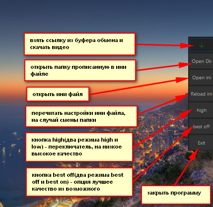

Сообщение #15 duzzy » 01.10.2020, 23:31
AHAPXICT, да на самом деле плеер интересный много чего интересного можно делать, но не в оригинале, жесткая жесть)))
Под спойлером небольшой презент, возможно пригодится :twisted: ))) сам часто им пользуюсь.
Я вспомнил что через него ютюб дома смотрю, только это его переделка SMPlayer с поделкой типа браузера SMTube)))
Пользовался программкой от 3dyd но последнее время использую youtube-dl, прикольная штука только в настройках разбираться нужно. Работает с кучей сервисов, ребята разрабы молодцы.
Могу поделиться своим скриптом которым качаю клипы и порнуху :biggrin:
Качает по возможности в mp4, опции youtube-dl зашиты в скрипт, есть выбор высокое низкое качество и лучшее, выглядит так...
Никакой авторизации, ключей и другой мути не нужно!
Берет ссылку из буфера и тут же пытется скачать то что есть по ссылке.
- В компелекте есть все что нужно(youtube-dl.exe, ffmpeg(свежий), шрифт - Segoe MDL2 Assets.ttf, )
- Возможно придется установить Microsoft Visual C++ 2010 Redistributable Package (x86).exe(есть в папке с программой).
- Прописываем в ини файле путь куда нужно сохранять видео(в ини файле есть пример).

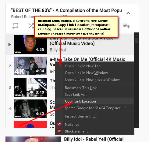

- Запускаем GetVideoToolbar.exe, тулбар появляется в правой части экрана, в центре по вертикали, перемещать окно нельзя.
- Копируем сслыку из браузера по правому клику(как на скрине выше), жмем на зеленую стрелку вниз в тулбаре и качаем видео.
- На секунду появится виндовая консоль и свернется в таскбар, в консоле можно посмотреть статус скачиваемого файла.
- Скачивать можно несколько файлов сразу))) на сколько хватит операционки и интернет канала :twisted:
Скачать
