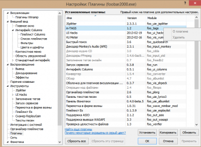

Советуют m-TAGS для управления тэгами в foobar, вроде установился плагин, но неактивен.
Edifier
С нами: 7 лет 8 месяцев
Сообщение #2 SergPuh.68 » 04.12.2020, 18:44
Edifier, у вас плагин установлен и активен.
Тут можно почитать про него.
https://hydrogenaud.io/index.php?topic=97164.0
ПКМ в плейлисте на выделенных нужных файлах----tagging----create m-TAGS file
