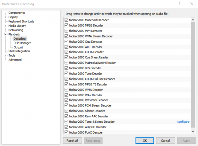

Друзья,подскажите как настроить плеер или что то нужно докачать дополнительно?Плеер читает только формат flac,а разрешение 24/192 не читает.

ivanische, Foobar2000 читает множество форматов даже в стоке.Если нужен какой нибудь дополнительный формат нужно установить соответствующий компонент https://foobar2000.org/components

ничего не получается _-Unrecoverable playback error: Unsupported stream format: 96000 Hz / 24-bit / 2 channels

ivanische, что вы пытаетесь воспроизвести,на каком проигрывателе,какая версия,какая сборка?Попробуйте проиграть нужный файл на какой нибудь другой сборке скачанной с этого форума.Непонятно ведь что у вас там не получается.

foobar 2000,версия 1.6.2,может попробовать другую сборку,или гдето настройки проверить?

ivanische, скачайте с оф сайта последнюю версию foobar2000 и не трогая никаких настроек проверьте будет ли воспроизводится проблемный файл
Всё должно воспроизводиться

ок,попробую.Переустановил,все воспроизводит,где то значит по дороге: настройка,columnus,wasapi,напортачил.

ivanische:ничего не получается _-Unrecoverable playback error: Unsupported stream format: 96000 Hz / 24-bit / 2 channels
Вы пытаетесь выводить звук через WASAPI exclusive и Ваша звуковая карта не поддерживает частоту дискретизации 96 кГц.
Используйте ресемплер в DSP или вывод по умолчанию.
