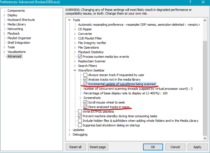

posadboy, этот файл создается сторонним плагином Waveform Seekbar, если что это полоса перемотки в форме волны. Это просто кэш данных для отображения, чтобы при запуске трека повторно его не сканировать. И да, он растет при прослушивании все более новых треков, и к сожаления у плагина нет настройки ограничить его размер. Можно только повлиять на размер кэша с помощью следующих настроек:
Первая слегка уменьшает размер при добавлении в кэш, вторая сохраняет треки в моно, что дает экономию места в два раза.
