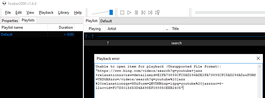

Сообщение #5 mik » 22.05.2021, 11:06

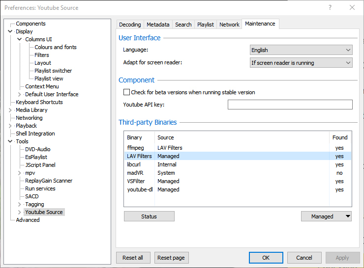

YouTube Source 3.7.0 работал нормально, вдруг перестал. Пишет: "Unable to open item for playback (Unsupported file format):". Установил версию 3.7.1 , не помогло.
Посмотрел в настройках YouTube Source, не нашёл.
Версию foobar не менял, ничего не менял. Странно.

Сообщение #7 mik » 22.05.2021, 18:02
Думаю, что проблема где-то в конфигурации этих параметров. Не могу найти. Хотя, ничего не менял. Те же файлы, что отлично игрались до этого.

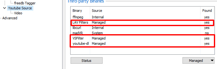

Сообщение #8 SergPuh.68 » 22.05.2021, 18:51
mik, у вас отключено всё,нужно что бы было так

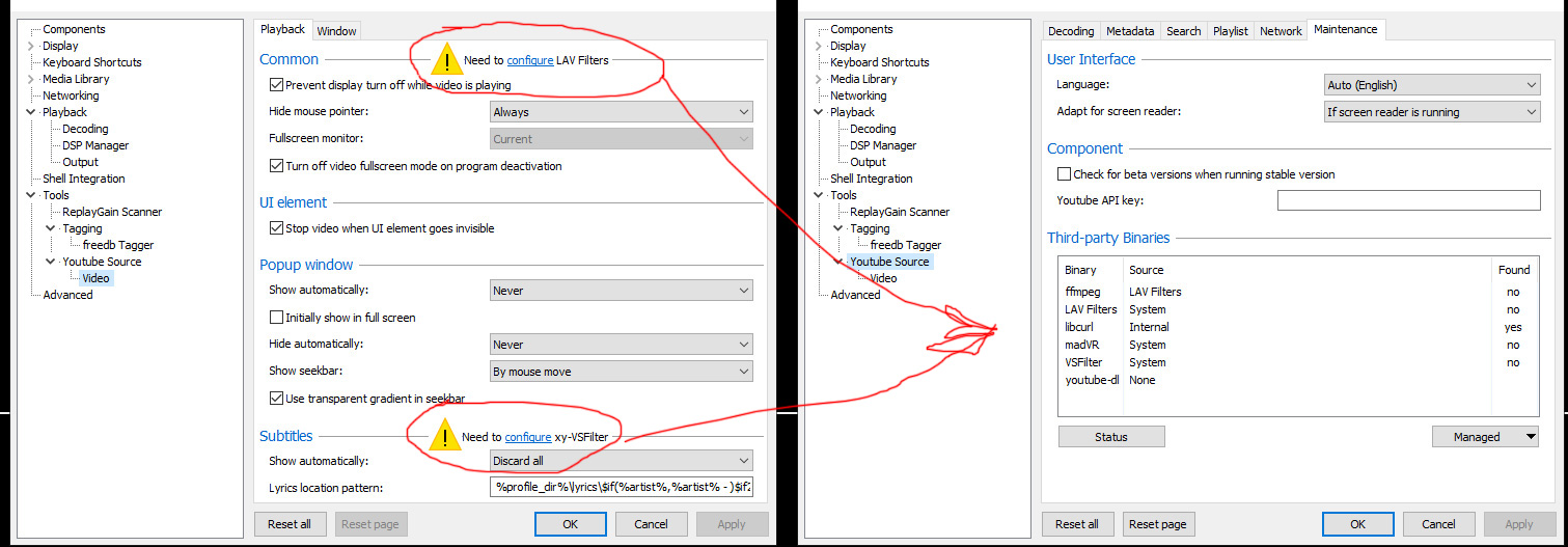

Сообщение #9 mik » 22.05.2021, 19:18
и как их включить ? просит какие-то пути, фиг знает к чему.
Добавлено спустя 22 минуты 2 секунды:
Нашёл, надо скачать эти элементы
+ есть на скачку бета версия 3.7.2, которая может исправить некоторые проблемы https://fy.3dyd.com/download/
Подозреваю обновления винды в проблеме.
