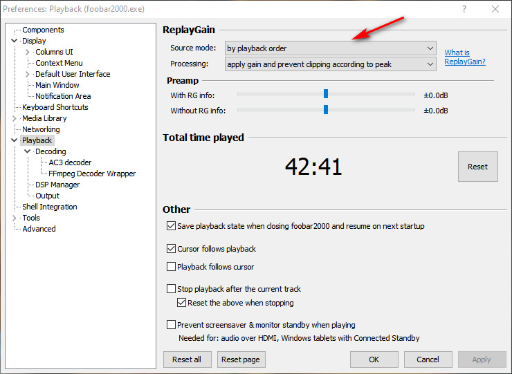

Сообщение #6 SergPuh.68 » 28.02.2021, 21:04
Velkom, тут смотрите:

Сообщение #7 postED » 28.02.2021, 21:13
Source mode. На выбор у нас есть:
- track: если нужно, чтобы применялся track gain и все песни были примерно одной громкости.
- album: если нужно, чтобы при воспроизведении применялся album gain. Такой вариант подойдет тем, кто хочет поднять/опустить общую громкость альбома, сохраняя при этом разницу в громкости между треками внутри альбома.
- by playback order - источник (track gain или album gain) берется в зависимости от того, что установлено в Playback Order
В Processing выбирается apply gain (если нужно еще и препятствовать клиппингу, то можно поставить apply gain and prevent clipping according to peak)
А теперь как проставить в теги информацию track gain и album gain. Правой кнопкой по выделенным трекам -> пункт ReplayGain, на выбор три варианта:
- Scan per-file track gain: запустит сканер, который вычислит Track gain и Track peak для каждого сканируемого трека.
- Scan as a single album: сканер вычислит Track gain/Track peak для каждого сканируемого трека, и общий Album Gain/Album peak для всех выделенных треков.
- Scan as albums (by tags): делает то же, что и "as a single album", только Album Gain/Album peak будет расчитыватся с учетом тега %album%. Экономит время для тех, у кого прописаны теги.
Не забываем нажать Update File Tags для записи тега. Информацию о записанном ReplayGain можно найти в Properties трека.
